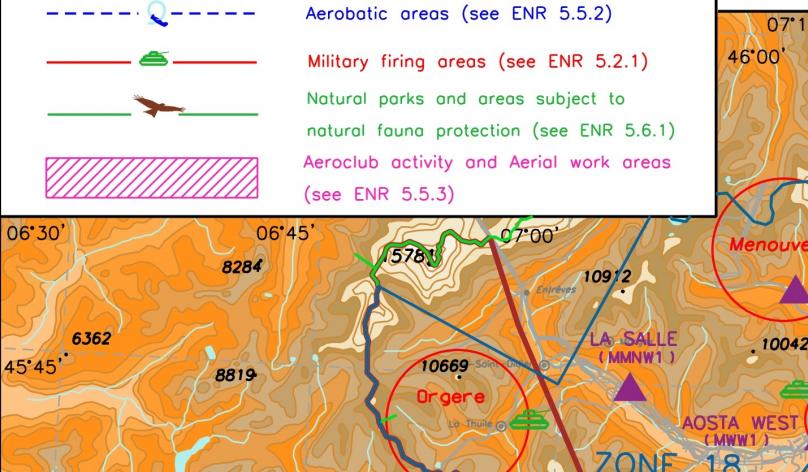

                            Dal momento che D-Flight scarica su di te tutte le responsabilita', compreso quelle di verificare AIP , NOTAM e ENR, che sono invece sul sito di ENAV , tanto vale che guardi direttamente le mappe su ENAV. Anche li' la registrazione e' gratuita, per la sola visione delle mappe, come su D-Flight.
                            Quando sei registrato, accedi a Servizi On Line , selezioni le ENR , vai nelle ENR 6.3.x in funzione dell'area che ti interessa.
                            Ti allego il pezzo di mappa che ti interessa, dove la val Ferret e' tutta libera. Parte della Val Veny rientra nell'area Piemonte 18 dove il volo e' interdetto tra 17500 e 17900 piedi, quindi ben fuori dalle quote droni.
                            La val veny e' poi interessata marginalmente sulla sinistra da un lembo di area di tiro, temporanea Orgere le cui caratteristiche sono descritte nella ENR 5.2.1.
                            Complicato, ma dopo un po' ci si fa l'abitudine.

                                Ma come trovi la enr che ti interessa? Sempre su Dflight ... giusto?
