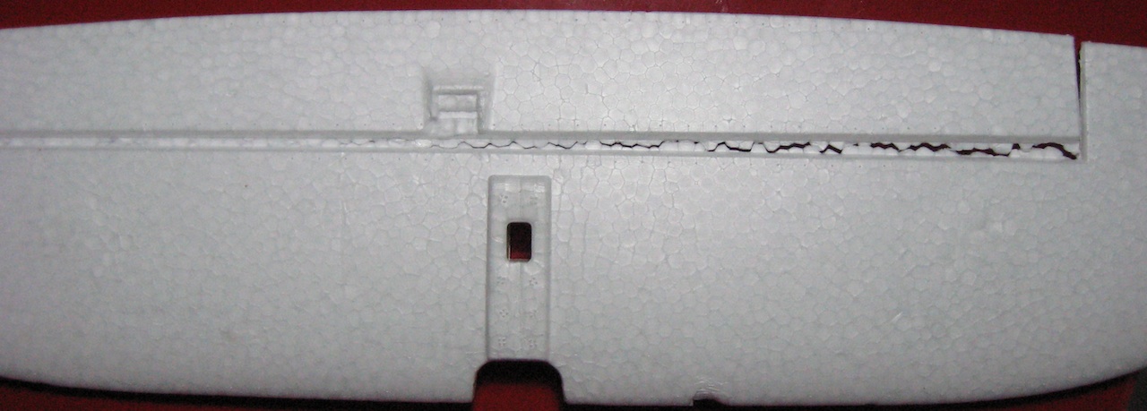

                              • Ripare elevatore
                                Ciao, stamattina sono tornato sul pendio e ho volato per circa mezzora con una batteria.
                                Mi sono gustato anche qualche passaggio ad elica ferma sfruttando la leggerissima brezza che ogni tanto c'era.
                                Ho fatto quattro lanci con relativi atterraggi:
                                - decolli tre ben fatti e uno pasticciato perchè nel riportare la mano destra (con cui lancio) sul relativo stick per cabrare un po', ho scontrato lo switch a tre stati pre-impostato per i flap..... fortunatamente nessun danno.
                                - atterraggi due discreti, parallelo al suolo anche se non esattamente dove volevo io; uno su un albero senza foglie (all'ultima curva prima dell'atterraggio non mi sono accorto di essere troppo basso...) e l'ultimo, cercando di atterrare più vicino a me, quando è arrivato a pochi metri non aveva ancora rallentato abbastanza e così l'ho "impennato" dando cabra e si è poi appoggiato al terreno prima con la coda..... rovinandomi l'elevatore.
                                Questo è il danno, volevo un consiglio sulla riparazione.
                                Pensavi di creare una cerniera con del nastro ma non so se eliminare completamente la cerniera in epp o lasciare tutto così ed aggiungere solo il nastro.
                                Eventuali consigli anche sul tipo e soprattutto su come metterlo? (striscia unica o a pezzi).
                                Come sempre, grazie a chi mi aiuta e consiglia!!!
