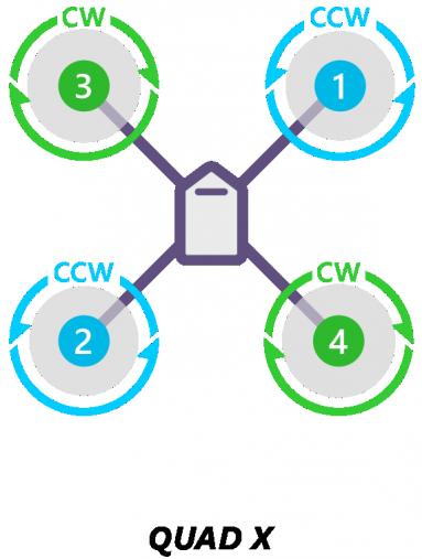

    Clicca sull'immagine per ingrandirla.*  Nome:   motororder-quad-x-2d.jpg* Visite: 2* Dimensione: 24.1 KB* ID: 910638
    Controlla l'ordine dei motori.
    Motore 1 è quello davanti a destra (senso di rotazione dell'elica antioraria)
    Motore 2 è l' opposto al motore 1 (dietro a sinistra, rotazione elica antioraria)
    Motore 3 è il motore davanti a sinistra (elica Oraria)
    Motore 4 è l'opposto al motore 3 (dietro a destra, rotazione elica oraria)
    Inoltre controlla che l' orizzonte artificiale si muova in consono con l'orizzonte del mezzo!
      Con quasi la stessa scheda (ho la CTR) ho fatto un 5" che vola bene. Col planner devi rimappare i motori come in figura in alto e li devi testare uno ad uno col motor test. Ordine e senso di rotazione.
