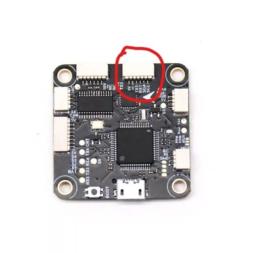

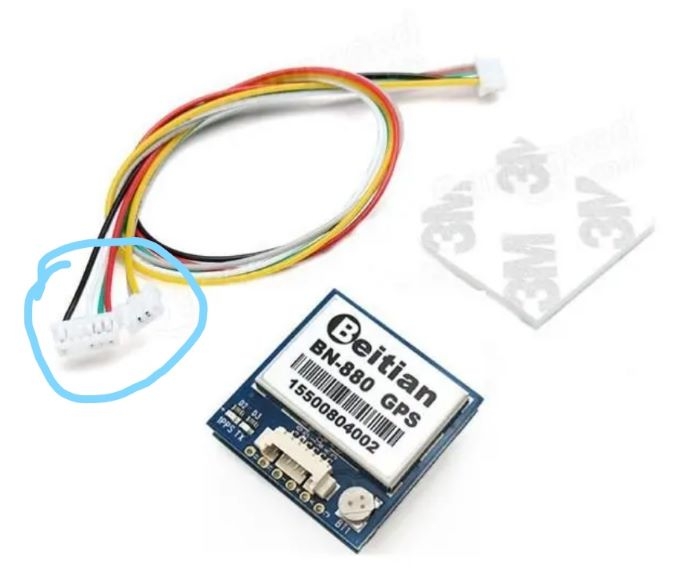

                      Ti ringrazio per la risposta. La mia FC supporta tranquillamente sia BF che INAV. Inoltre è dotata di porta per il GPS che supporta anche il gps con bussola magnetica. Per questa ragione ho deciso di sostituire il mio BN220 con un BN880. Il problema è che quest'ultimo ha due connettori separati per gps e bussola. Per collegare il tutto alla mia porta, senza quindi effettuare saldature, avrei bisogno di un jst a sei pin. Nella marea di tipologie jst, quelli adatti alle nostre fc sono per caso i JST SH 1 MM?? Si trovano, inoltre, in Italia senza dover aspettare i tempi biblici di Ali o Bangood?

                        Difficili da trovare (guarda su ebay), comunque ti basta la parte in plastica bianca, i pin col cavo si sfilano con l'aiuto di un taglierino e si rimettono nella parte bianca nella sequenza voluta senza saldare nulla. Comunque io preferisco il mag separato, nella mia esperienza (tre costruzioni) fatte così ho riscontrato meno interferenza sul mag che è un componente critico per far volare bene una quad

                          bene, allora prima di ordinare un nuovo connettore proverò a sfilare i cavi da quello a 2 pin e a inserirli nell'altro che dovrebbe comunque essere a 6 pin. L'880, comunque, dovrebbe avere la bussola inserita su una scheda separata (sono due schede sovrapposte).
                            Io ho 880q ed ha una sola scheda ma non ho visto le interferenze visto che ho il mag scollegato (sta su aereo inav dove non serve mag)
