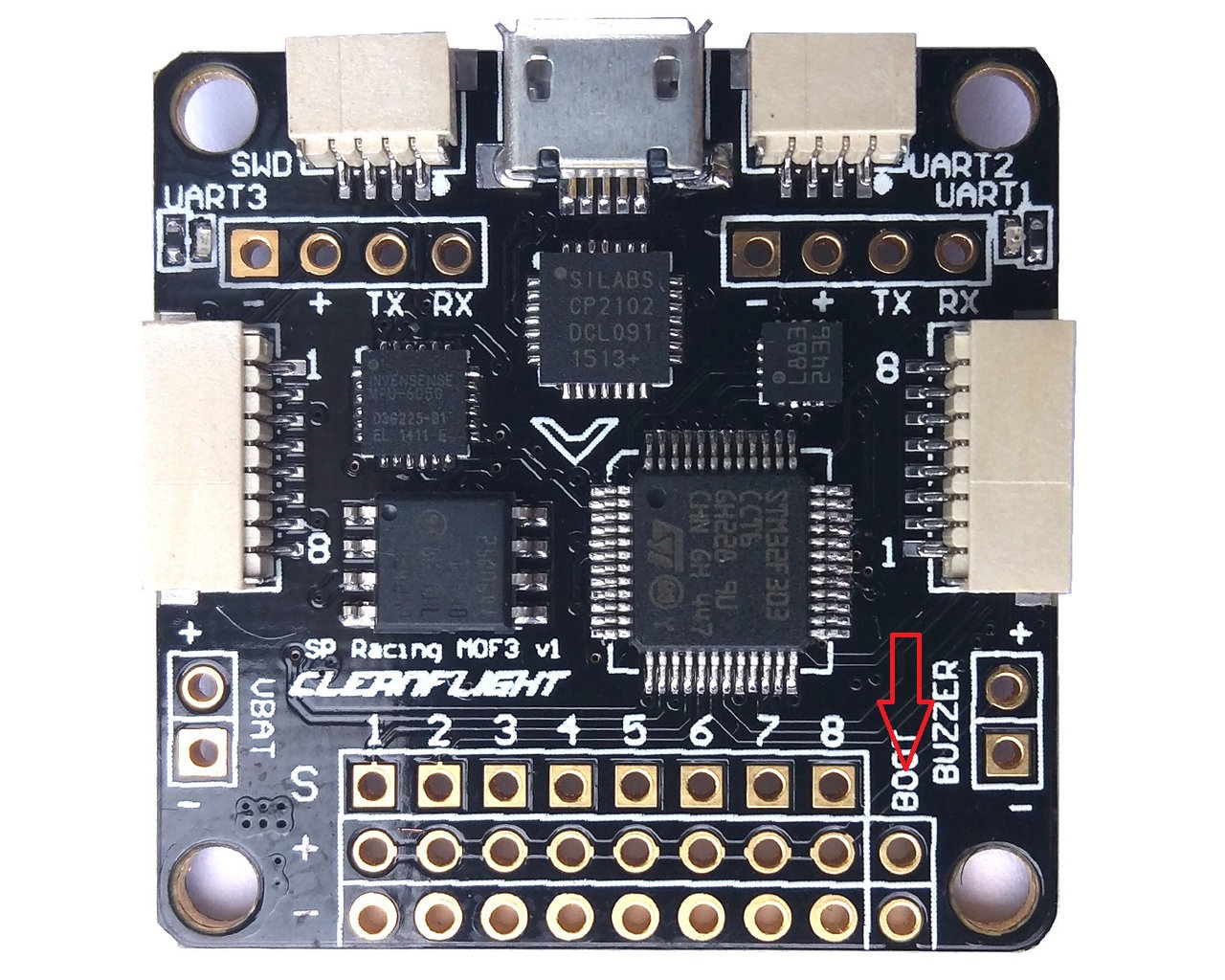

    si mette in corto quei due buchini, con una graffetta o con un filo spellato

        Anche io possessore di SPRacing F3 Acro...
        Mi è arrivata con Cleanflight 1.11..
        Volevo aggiornare alla 1.14.2 ma non riesco. Mi dice "no response from bootloader".
        Allora ho provato a accendere la board con il ponticello sui 2 pin di boot, connettere e mi da errore "expected 121 received 31".
        Ho provato diversi cavi microusb, diverse porte usb (2.0 e 3.0) e diversi computer ( tutti con windows 10 )
        Ho provato ogni bitrate.. non so più che fare.
        L' unica cosa che non ho provato è usare i driver che vanno installati con Zadig... può servire?

            Ho provato sia i manual rate, sia il no reboot sequence ( solo quando usavo il ponticello ) sia il flash on connect..
            Nemmeno STM Flash demonstrator riesce a fare qualcosa.. mi spiego meglio, quando fa il tentativo iniziale di connessione da errore.
            Proverò betaflight ma temo che il problema sia un altro

                  Su linux non mi dava nemmeno errore.. non mi faceva fare nulla
                  Comunque ho risolto su windows.
                  La procedura che ho seguito è:
                  - Aperto STM32 Demonstrator GUI
                  - ponticello su boot
                  - collegato l' usb
                  - Settato a 256000 su STM32 Demonstrator GUI
                  - Premuto Next su STM32 Demonstrator GUI
                  - Premuto su "Remove Protection" su STM32 Demonstrator GUI
                  - Poi gli ho dato il .hex di cleanflight all' ultima versione
                  Ha completato il flash
                  Ho riaperto l'app di cleanflight e nel dubbio ho riflashato sopra il firmware
                  Praticamente era un problema di protezione attiva di default.
                  L'ho disattivata e ora posso flashare !
                  Spero possa essere utile a qualcun'altro
