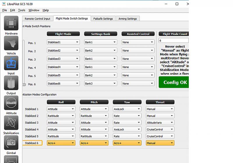

          Ok. In effetti te lo volevo dire che cruise control per rate e acro+ potrebbe essere un problema e potrebbe farti crashare il mezzo.
          Il cruise control ferma i motori quando il mezzo è a rovescio, quindi nei flip.
          In teoria sarebbe una modalità consigliata anche per rattitude, ma l'unica volta che lo provai a momenti casco, non so neanche cosa è successo.
          Semplicemente non lo usare, o meglio usalo solo per attitude, dove la compensazione sul thrust ti aiuta a mentenere la quota e dove non rischi e i motori si fermino.

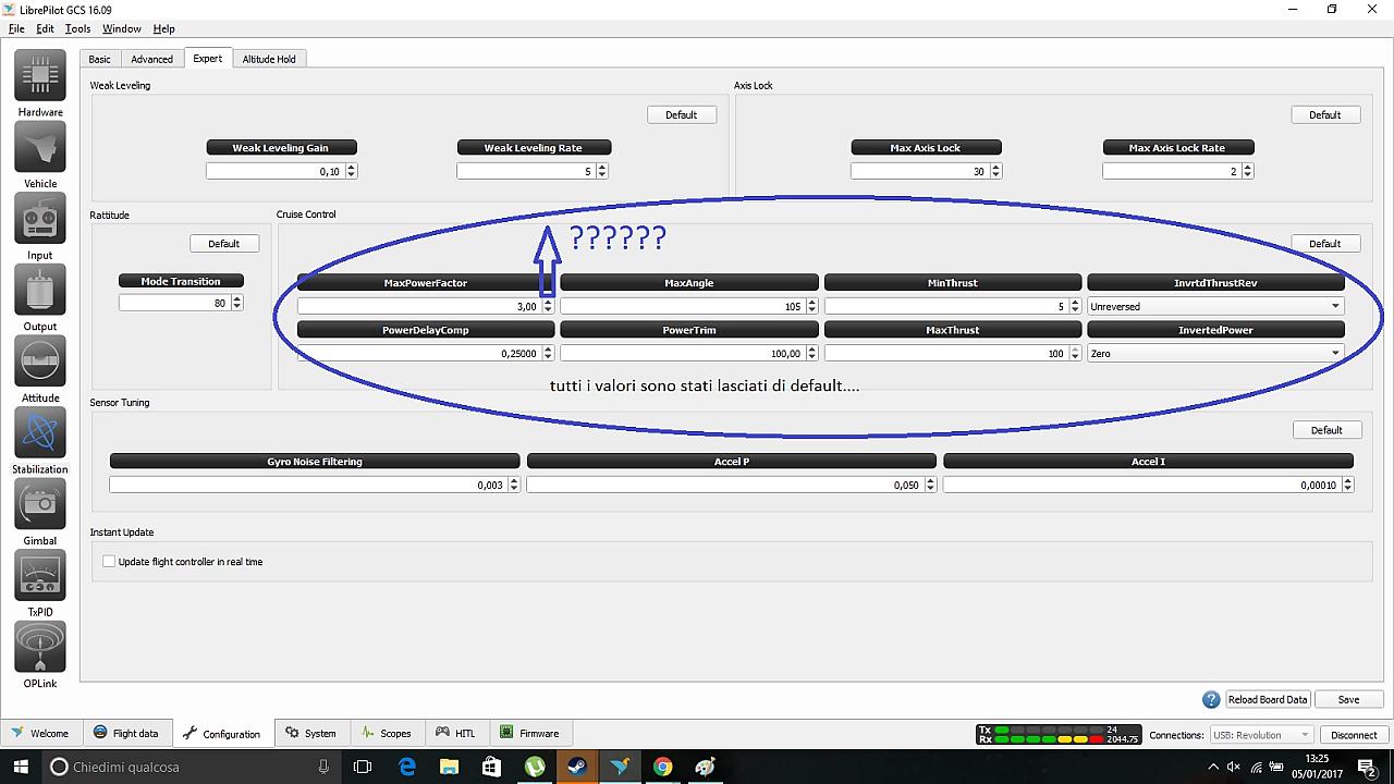

          quando sono in stabilized4 sento poco l'effetto del cruise control(anzi a dire il vero è quasi come non ci fosse) leggendo in giro ho capito che devo modificare i valori in sbabilized advance nel riquadro cruise control, vi chiedo ora che parametro modificare io sarei propenso aumentare max power factor, voi che ne dite?di quanto dovrei aumentarlo? vi lascio in descrizione gli screenshot delle due schermate sopra citate.
          il modello è un zmr250 peso:550gr
          grazie

            Io faccio il wizard è tutto fila liscio come l'olio il quad vola in modo decente ma non perfettamente. Quindi secondo il Wiki e relativo forum di OpenPilot nonchè come raccomandato da Lift (che ringrazio vivamente per l'aiuto che fornisce) attivo TxPID provo a volare e i motori partono (con lo stick a minimo) quasi a manetta ed emettono una forte vibrazione che rende il quad molto instabile. Rifaccio di nuovo il Wizard ma non prende le calibrazioni, le rifaccio manualmente ma niente da fare. Disattivo il TxPID e tutto torna normale. Sono pazzo?????
            Tieni conto che l'ultima volta che riprovato mi ha bruciato l'ESC (da 30A con firmware SIMONK e il motore richiede al massimo 16A)
            Stessi inconvenienti con il BL aggiornato alla versione 4
            Ora sono stato sufficientemente chiaro? Ti ho convinto della mia pazzia??? :

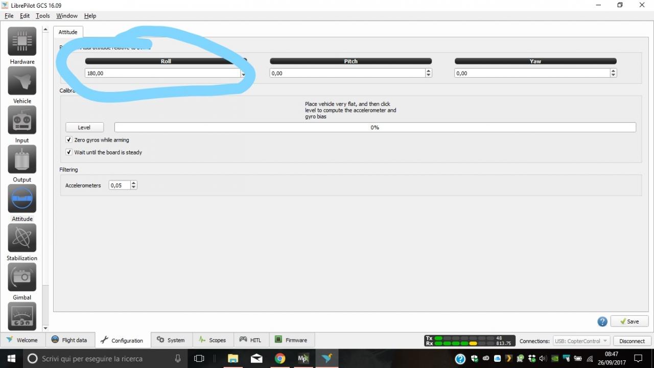

                        Volevo chiedervi se qualcuno di voi ha mai provato a montare una cc3d a testa in giù e se si come avete risolto il problema di invertire lo yaw. Grazie.
                        • Originariamente inviato da Gianfracopter70 Visualizza il messaggio
                          Buonasera.
                          Basta settare l'orientamento della CC3D dalla scheda ATTITUDE di librepilot come in foto allegata
                          ROLL 180 PITCH 0 YAW 0

                            Interessa anche a me ma non riesco a vedere l'immagine, se tento di ingrandirla si blocca l'accesso al forum.
                            • il ccd 3d NON SI PUO METTERE A TESTA IN GIU!!!
                              solo ruotarlo ma nello stesso asse!
                              anche io ho avuto problemi nel sistemarlo nel frame capovolto non si puo!!
                              Quindi ho rivolto davanto (C'e'una freccia)o ruotato verso dietro!!
                              • Originariamente inviato da cipolla mirko Visualizza il messaggio
                                Ma sei sicuro di quello che dici? Perche io lo settata questa mattina con lo screenshot della configurazione allegata al post precedente e andaba piu che bene, quei parametri sono messi proprio per personalizzare l'installazione sul frame se ce ne fosse la necessità
