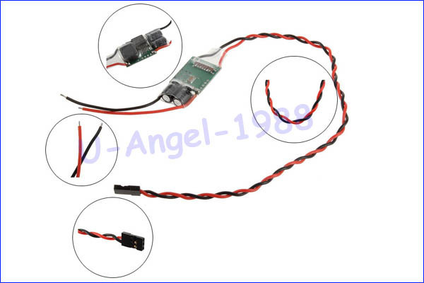

        Ok il frame è stato calibrato i motori girano nella direzione giusta, unica nota... non si accende la ricevente
        quasi sicuramente xkè sono Opto Esc quindi senza bec e quest'ultimo è esenziale per alimentare servi/riceventi da quanto ne so....
        attualmente ho 5 di questi 3A Switch Mode UBEC 5.5-26V/2-6S for T-Rex 550
        dovrebbe bastarne 1...
        Saldo il positivo e negativo in uno dei 4 esc?
        Devo collegarlo alla sigla Bind/Bat della ricevente?

          No, metti la spinetta in una uscita libera della cc3d, per esempio motore 5 o 6..
          Ma scusa, come alimenti la cc3d?!

            pensavo che cosi facendo avrei compromesso il layout, meglio cosi D: Grazie per l'info!
            per il resto un esc vale l'altro? posso saldare il positivo - negativo anche nella pcb esc 2 - 3 - 4 ?

              • Grazie ancora liftbag ora si accende sia la CC3d che la ricevente, posso procedere a finalizzarlo !

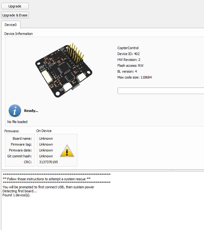

                  • Ciao a tutti sono di nuovo qui a rompere con un nuovo problema.
                    Oggi mi è arrivata la nuova CC3D che volevo montare al posto di quella che mi da problemi di "stabilità" nella speranza che fosse un difetto di quella scheda.
                    La collego al pc ed ha BL 4 e FW 14 scolego e faccio Rescue collego la scheda e premo erase setting che però rimane fisso per parecchi minuti ho provato a fare comunque "Upgrade & erase" ma mi ha dato un errore dopo di che anche se la collego al pc non vede nessun FW! Allego una foto per farvi vedere cosa vede la GCS

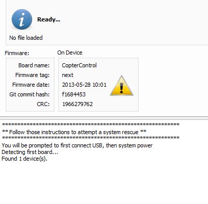

                      • Originariamente inviato da iljap Visualizza il messaggio
                        L'errore che mi da durante l'aggiornamento è quello allegato
                        Reinstallando il BL la situazione sembra migliorare (allegato) ma continua a non aggiornare il FW.
                        Non esiste un metodo manuale per caricarlo come per il BL??

                          Stacca la scheda, clicca su resque e poi su Upgrade, senza erase, ricollegala e vedi che fa.
                          Alla mal parata, carica manualmemte questo fw.
                          Utilizza la GCS 15.02.01

                            Grande! Sembra essere andata!!!
                            Grazie mille ancora!
