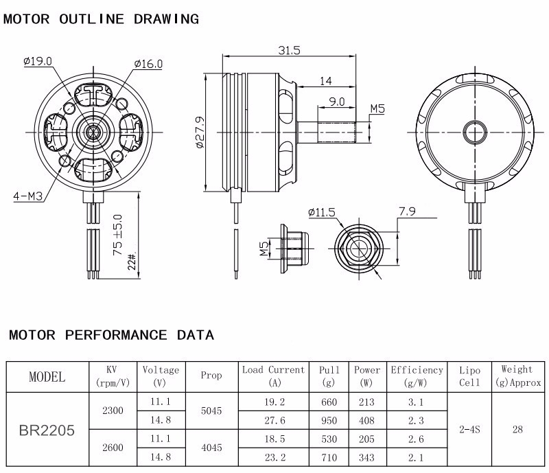

    Ecco il mio drone autocostruito in ABS cho ho disegnato e stampato a casa mia.
    Purtroppo non sono un pilota e sono riuscito solo a fare quelche decollo ma senza riuscire a proseguire nel volo, ad ogni tentativo perdevo il controllo del drone, se notate qualche falla del mio prototipo accetto consigli, ho installato:
    motori racestar BR 2205 2300KV
    Esc 30 A D-LUX Turnigy
    Radio Turnigy TGY-I6S
    Batteria 3S
    PDB Maytek
    FC F4 OMNIBUS
    Camera e trasmettitore video
    strisce led autocostruite collegate al BEC di ESC
