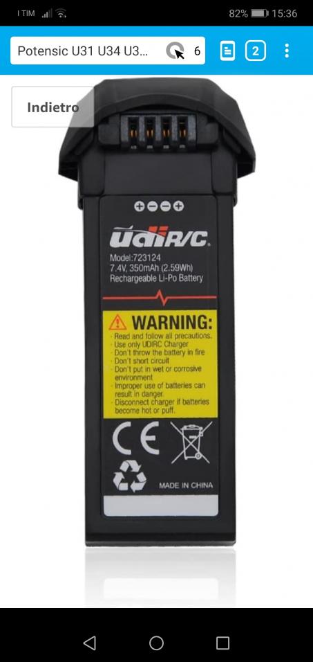

        Serve una foto dell'etichetta che c'è sulla batteria, per vedere le caratteristiche. In internet non ho trovato nulla, nemmeno una batteria di ricambio...
        Da quel che vedo le due celle sono collegate ad una scheda elettronica, di cui ignoro la funzione.
        Bisognerebbe misurare la tensione sui contatti di uscita, quelli che si agganciano al drone, per vedere se ci sono 3,7v o 7,4v, così si capisce se si tratta di due celle separate o se vengono messe in serie dalla schedina.
        Nessuno ti vieta di collegare alla schedina due batterie con maggior capacità allo stesso modo di come sono collegate le due originali.
        Devi solo verificare le dimensioni, perché batterie con capacità maggiore sono più grandi e dubito che entrino nell'alloggiamento.
        Per i motori, beh, io non ci perderei tempo con un giocattolo come questo, motori più potenti sono motori più grandi, come li blocchi su bracci fragili di questo dronino?
          Ho trovato la batteria su Amazon, è siglata 7,4v per cui credo che la schedina serva per fare una semplice giunzione delle celle ai contatti
          Nel drone dovresti avere due contatti, se c'è ne sono quattro la serie viene fatta dalla scheda dentro nel drone
          Quindi segui le indicazioni che ti ho dato nel post precedente per collegare due celle con maggiore capacità.
          Ultima modifica di Pier2162; 16 aprile 20, 15:28.
            Anche secondo me la schedina serve a creare la serie.. Ma non capisco perche sul drone ci siano 4 pin... Forse solo per una questione di connettore, poi in realtà sicuramente vanno a crearsi 2 sole piste positiva e negativa..
            Detto questo, tranquillo per l'alloggiamento ce il caro amico velcro, il tutto sarà solo un prototipo al momento, poi quando tutto funzionerà verrà migliorato sempre di più.. Anche per quanto riguarda i nuovi motori, costruiró un telaio adatto al tutto, quello che mi importa di questo giocattolo è il cervello, gli organi come motori e batteria posso trapiantarli ovunque.. Ho grandi progetti in testa
              Probabile, ma dalla batteria escono 2 positivi e 2 negativi quindi tu devi farla uguale per attaccarti allo stesso connettore.
