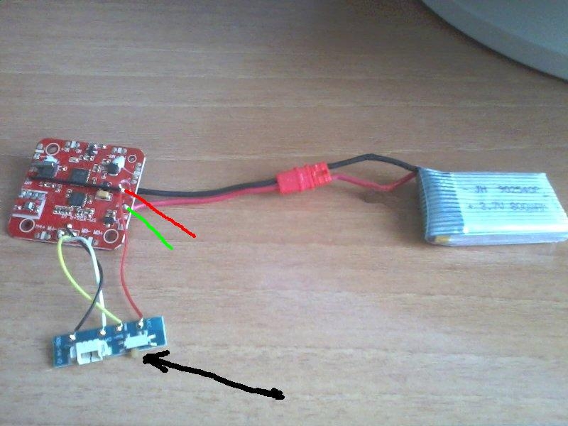

Metti il tester su =Vdc 20V, sulla scheda misura il voltaggio sulle saldature dove sono il filo rosso e nero della batteria, a batteria connessa.
Che tensione misuri?
Lascia un commento:
c'è anche la schedina con l'interruttore?
Altrimenti devi fare il ponticello per la accensione....

Vi aggiorno......... dopo la lunga attesa, la scheda di ebay non e' mai arrivata e il venditore mi ha rimborsato, l'ho riordinata su banggood con spedizione tracciabile e assicurata, oggi e' arrivata, la collego alla batteria accendo l'interruttore ma il led della pcb rimane spento... cose da pazzi...

Per la scheda è tutto corretto.
Tienila ben isolata da oggetti o cose che possono provocare corto circuiti.
Anche un coperchio di cartone delle scatole delle scarpe è perfetto, non conduce.
Dopo l'accensione , ( con il suo interruttore se c'è oppure con un ponticello )
accendi anche il trasmettitore e binda ad una distanza di almeno 50 cm.
( troppo vicino talvolta rincoglioniscono le schede causa eccessiva radiofrequenza, ma non c'è modo di romperle comunque )

non credo che ci siano problemi a provare la PCB senza carico dei motori, in effetti devi solo provare se fa il bind no?Originariamente inviato da SALVO Visualizza il messaggioGrazie killrob e jnojno , siete una fonte inesauribile di informazioni, tra qualche giorno mi dovrebbe arrivare la pcb dell' x5hc e comunque nel frattempo (giovedi) ho ordinato dall'uk per 18 euro un x5hw, spero non sia una bidonata dato che il venditore con 0 feedback non mi ha risposto al messaggio di venerdi e non ha ancora spedito, comunque volevo da qualcuno di voi esperti una dritta: e' possibile nel momento in cui arriva, testare la pcb senza montarla sul drone? intendo dire collegando solo la batteria alla pcb e fare la sincronizzazione? mi potrei sbagliare ma secondo me una volta accesa la pcb il led comincia a lampeggiare e facendo su giu' con la leva sinistra del radio dovrebbe rimanere fissa........confermate?
un saluto.
p.s.: la pcb ti arriva con già saldati sia l'interruttore on/off che il connettore batteria?
p.p.s.: occhio quando fai la prova che sia appoggiata su qualcosa di plastico altrimenti rischi una bella frittura mista
