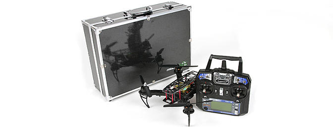

mi è arrivato il runner in oggetto, essendo praticamente un pivellino non posso dire se è un buon modello o meno al momento ma essendo nella sezione "principianti" ho un pò di quesiti, per alcune domande il leggere mi ha giovato per altre sono andato in "buffer underrun.
arrivato nella sua confezione
mi accorgo subito che non c'e' un mini attrezzo (chiave) per serrare i dadi, e lo avevo gia capito leggendo, potevano metterci una piccola chiave come fanno un molti anche per gli rc giocattolo.
il modello è più massiccio di quanto immaginavo avendo avuto solo due giocattolini.
lo stesso dicasi per la radio, a riguardo di tutti quegli interruttori (4 ) e (2) manopole essendo 6 canali al momento sono attivi i comandi dei motori e 2 interruttori, lo switch B e lo switch C, quest'ultimo serve per la modalità di volo, il B ancora non lo ho scoperto
le manopoline non ho capito ancora a cosa servono, confido di scoprirlo presto ben sapendo così come gli altri due switch

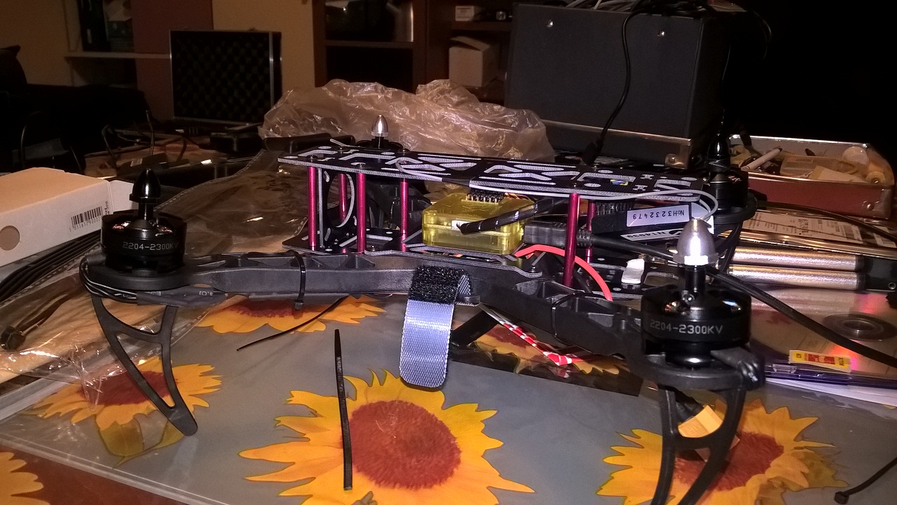

la radio per quanto economica ha l'allarme per l'inattività ed era già bindata per cui caricato la batteria , e messo le pile nella radio ho acceso, sul display mi ha dato il warning di abbassare gli stick ed era gia armato. fatto fare qualche giro senza eliche , ed ho notato subito che i motori di dietro nella posizione dello switch C , la 2 e la 3 partivano sempre dopo. bah, mi sono detto scioccamente, timoroso di smanettare sulla FC prima di farlo almeno sollevare da terra in casa un secondo, monto le eliche rispettando cc e ccw 1-3, 2-4 , stringo a mano mugugnando i dadi e do gas il quadricottero si alza 10 cm lo riabbasso e non accorgendomi che il filo della batteria si era mosso bumbete
ribaltone ed elica rotta di primo acchitto. ouch.
noto che un esc è piu caldo degli altri, ma penso come scriverò dopo dipenda dalla calibrazione visto che dopo calibrati, per quanto grossolanamente la cosa è migliorata.
posso però quanto meno affermare che le eliche fanno un po pena, rigidissime e ne dovro' comprare di migliori e magari un po più corte, queste sono 6030 e vanno a filo di tutto l'ambaradam del telaio. pensavo alle 5040, sbaglio?

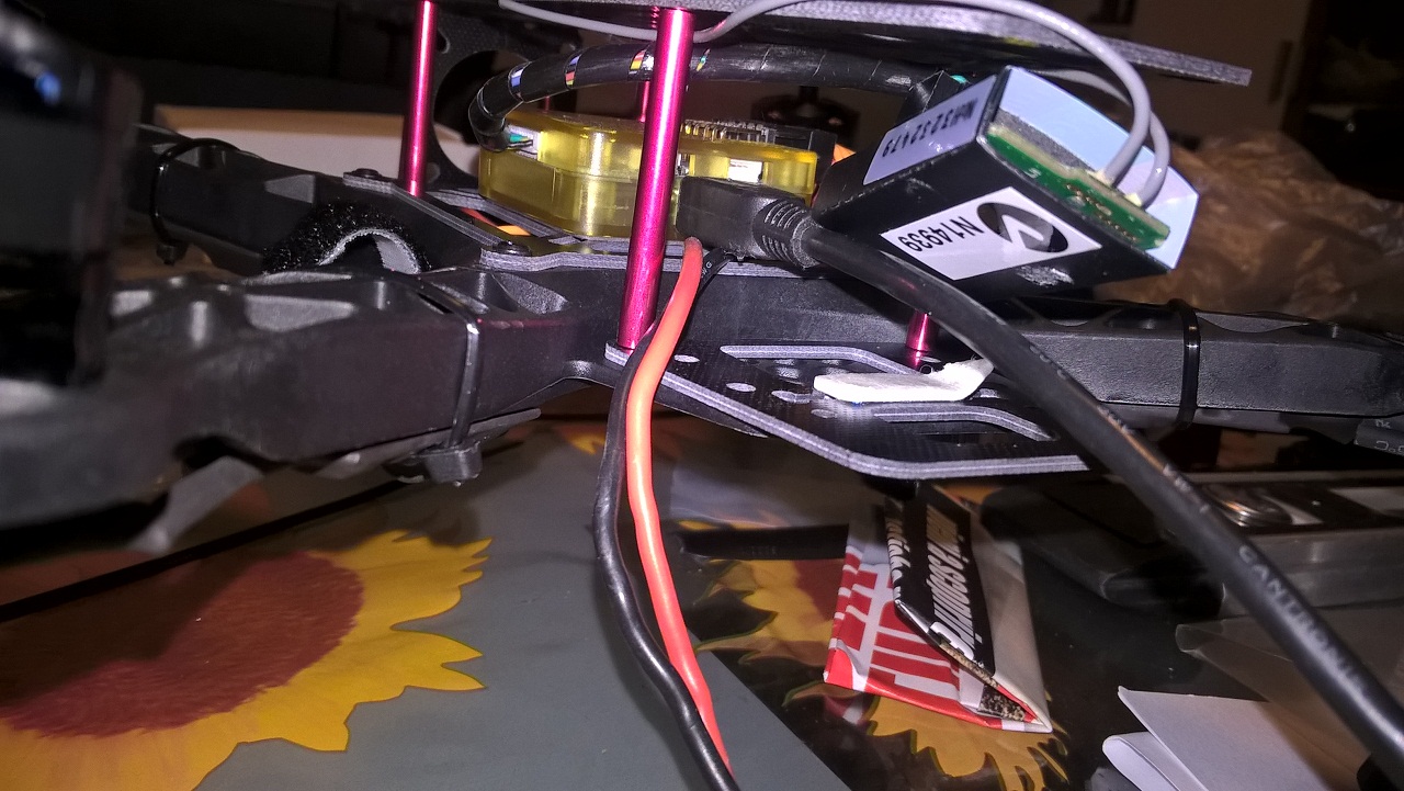

capperi ho dovuto scollare la ricevente altrimenti non potevo nemmeno infilarlo, spero di poter girare la FC senza staccare tutte le salddature e/o mettere la ricevente sottosopra o come sarebbe piu opportuno.
comunque stacco la ricevente dalla gomma adesiva (altra porcheria costruttiva)
e collego il cavo usb. i driver si installano corretamente ed il quadricottero viene rilevato, mi esce il warning di aggiornare la scheda, e vado avanti., scelgo il tipo di modello etc etc e arrivo agli esc, da babbo che sono ho letto e non sapendo che esc avevo ho messo normali 50 Hz come consigliato se non lo sapevo ( piu avanti nella taratura scoprirò che sono rapid esc 400 HZ) comunque rilevato gli esc si provano i motori (ovviamente senza eliche sempre ) e si regola il minimo che in questo caso varia tra i motori dai 1030 ai 1038 fino ad avere un giare omogeneo, ho notato che se scendi di poco la frequenza del minimo il motore gira per un po poi si ferma, , comunque giocando con queste regolazioni ho avuto un girare omogeneo.
