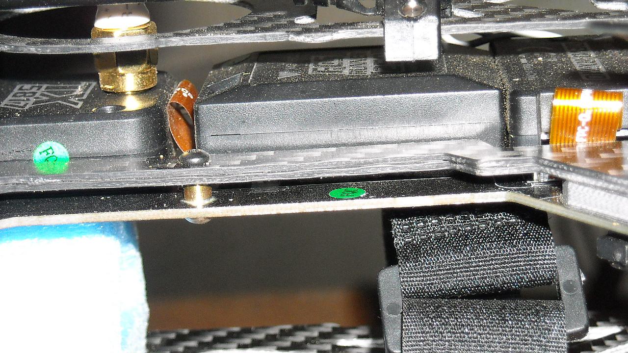

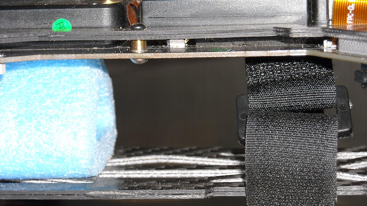

                • per rinforzare la powerboard ho applicato una doppia piastra di carbonio sia da sotto che da sopra... direi che funziona
