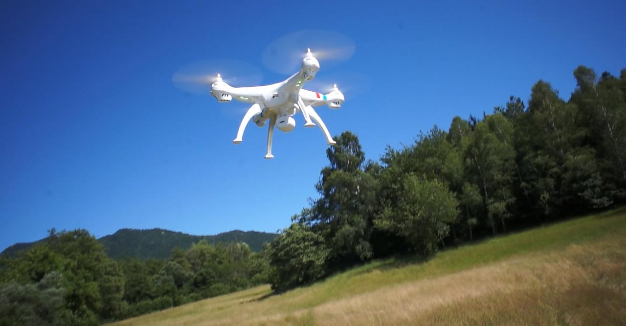

    Ciao io l'ho provato ma per un problema alla telecamera che uso per le riprese non ho ancora postato la recensione.
    1) Materiali sono buoni, nel complesso è fatto bene, a qualche metro di distanza non fosse per il carrello potrebbe essere scambiato benissimo per un Phantom 1
    2) Dipende da come si vola, in genere sugli 11-12 minuti si riesce ad arrivare
    3) La fotocamera non è particolarmente buona è la stessa del Syma X5C
    4) Se c'e' un po di vento basta usare il secondo setting premendo relativo tasto sul radiocomando, in questo modo si aumentano le inclinazioni massime e si riesce a gestire anche con il vento.
    5) I pezzi di ricambio si trovano basta andare su banggood e scrivere syma x8c Syma x8c - Acquista a buon mercato Syma x8c - da Banggood oppure su gearbest e forse anche Amazon
    Oggi ho provato il tarantula x6 che non è della Syma ma come dimensioni motor to motor è come l' X8C. Secondo me questa dimensione è l'ideale, ancora più facile da pilotare in esterno rispetto all' X5 e molto divertente. Dopo aver provato l' X8C difficilmente si torna ad usare l' X5 a meno di voli indoor dove le piccole dimensioni e la leggerezza sono importanti.

                      Ecco la recensione:
                      Quadricottero News: Dronimodellismo: prova in volo Syma X8C e recensione ( Video )
                      VIDEO
