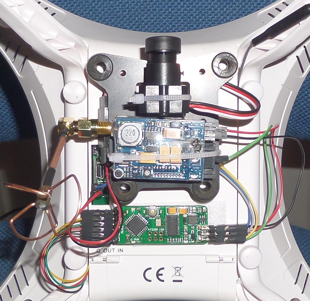

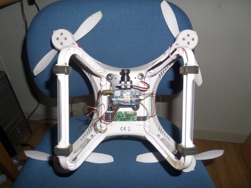

      ... questo è l'accrocchio che ho messo in piedi.
