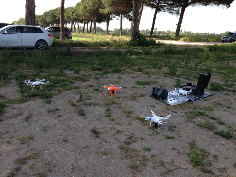

                              • Miniraduno Phantomisti a Castelfusano - Roma
                                Oggi si sono incontrati ai famosi Prati Bindi ben QUATTRO iscritti al Forum più un ospite, i temerari erano Vega29, misterxfiles, DrMarvin16 con un amico e tknquad, misterxfiles si è divertito come un bambino a sorvolare altissimo i casali.
                                La foto, fatta da un visitatore occasionale è quella che è...., ma quattro Phantom in volo è una cosa fantastica!
