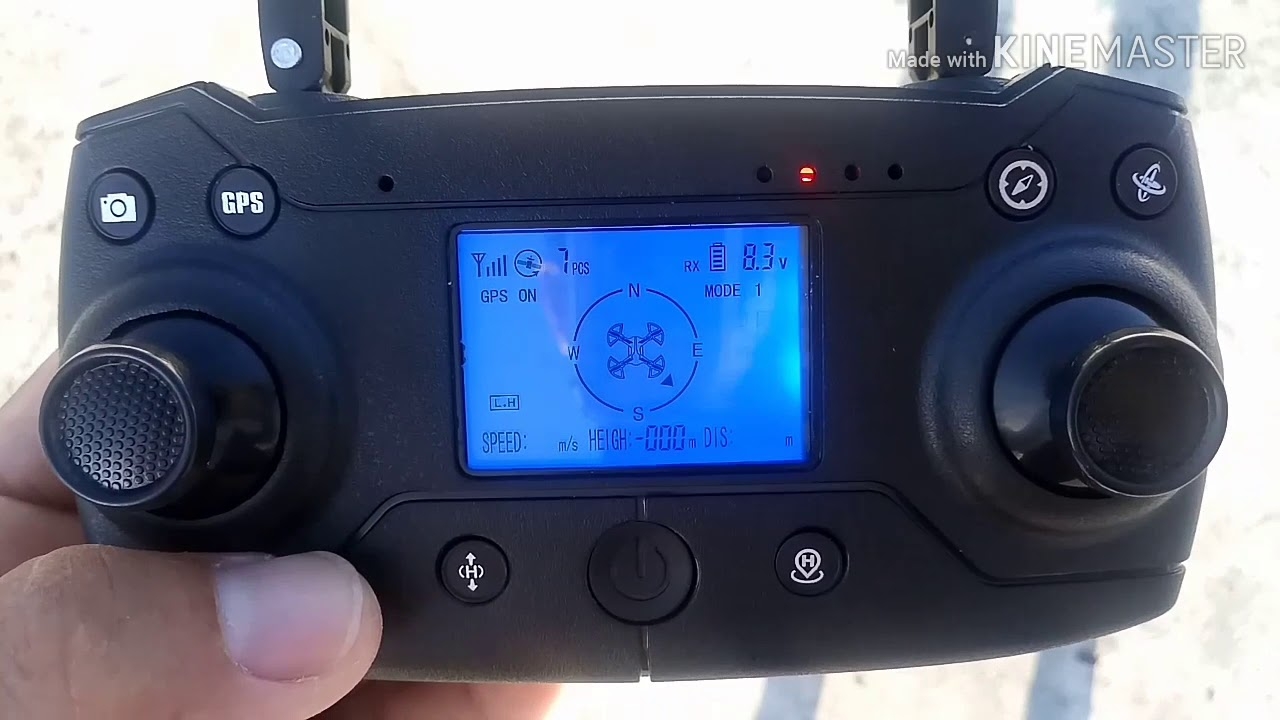

        Riesci postare una foto del drone? Segui questa guida:
        https://www.dronerc.it/forum/forum/d...zione-immagini
          Ecco a te, grazie
Nome:   comando.jpg
Dimensione: 309.4 KB
            Vedo solo la foto del radiocomando...

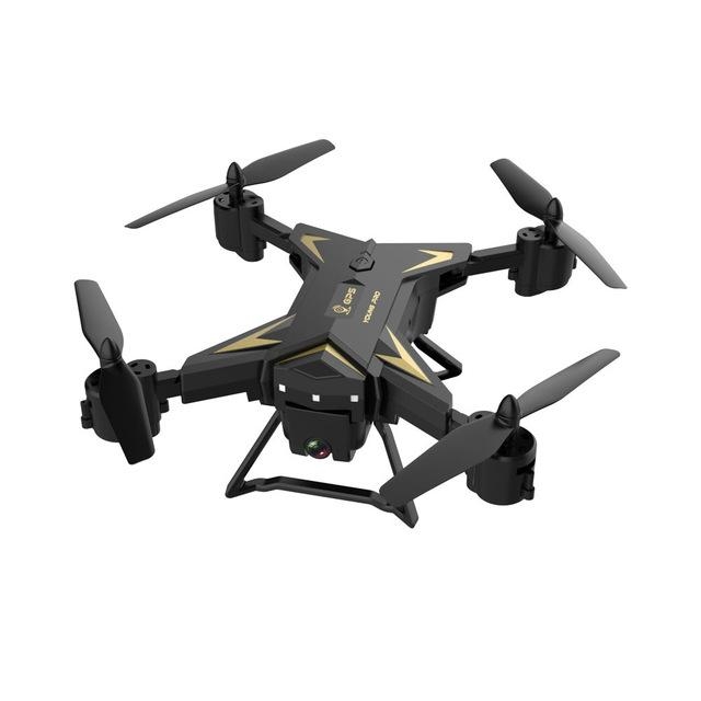

Nome:   Drone2.jpg
Dimensione: 57.2 KB
              Ecco a te grazie
                È una foto reale del tuo drone o un'immagine tratta da internet?
                Le eliche posteriori sono montate al contrario, vanno scambiate tra di loro...

                  No è presa da internet,era giusto per rendere l'idea. Quella reale è questa...
                    Le eliche sono montate correttamente. Non so che altro dirti, forse è difettoso, fattelo sostituire in garanzia da Amazon.
