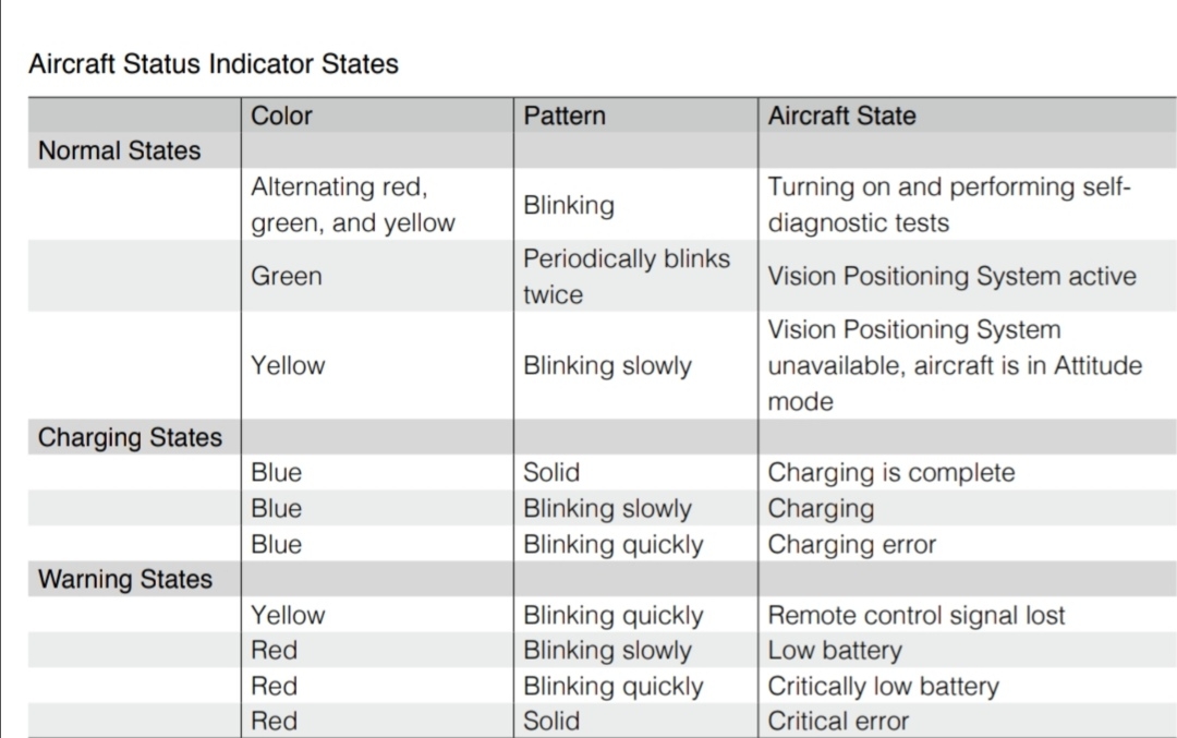

              Qui la lista degli stati del led... Clicca sull'immagine per ingrandirla.

                      Come vedi nella tabella qualche post più sopra, led rosso lampeggiante indica batteria scarica.
