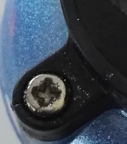

                            Sono così fortunato che il motorino sospetto (sinistra) dove il quadricottero si capovolge sempre, oltre ad esserci una bella ammaccatura (se n'è venuta la vernice) NON si apre una vite (esattamente quella che attacca il copri ingranaggio nero) come cavolo la svito ora?!?1
Nome:   Immagine.jpg
Dimensione: 49.1 KB
                            Ultima modifica di fil2020; 10 agosto 16, 16:29.
                              Io farei una bell incavo per un cacciavite piatto con il dremel
