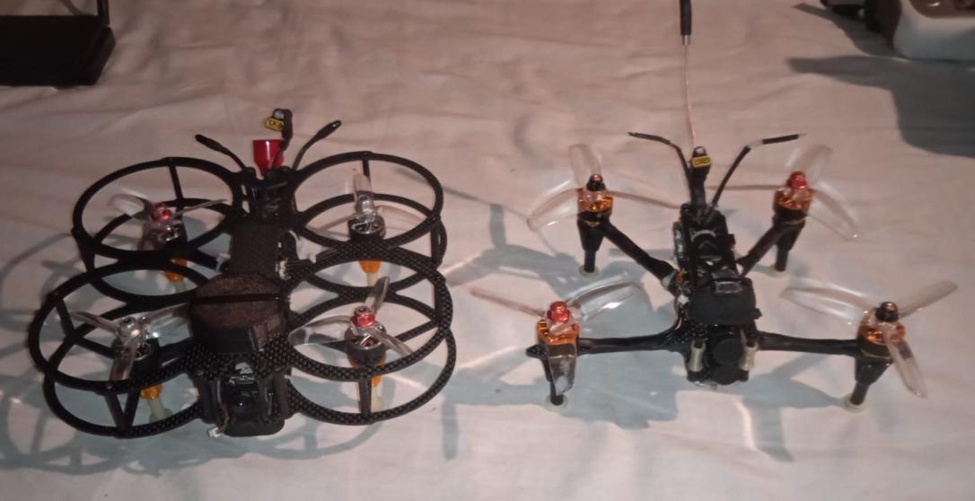

Insomma adesso sto mettendo a punto questi due cosi:
Il Cinewhoop pesa 265 grammi s/b, il Cruiser 210 s/b. Li sto testando entrambi con LiPo 3S 850mah & LiOn 4S 3500mah: curiosamente il peso diverso non influisce poi molto sui settaggi del gas: il mio gas autocentrante rimane più o meno lo stesso.
Il Cruiser monta i Tyro 1606 2600KV, eliche 4032 o 4045.
Il Whoop monta dei FIGHISSIMI Sparkhobby 1507 3650 kv, eliche Gemfan 3052, molto performanti. I condotti non li uso e poi vi spiego il perchè.
Sti motoretti li ho pagati 30 euro spediti e sono fatti BENISSIMO, tant'è che non si trovano più. Hanno l'aspetto di motori ben più costosi e sono molto più rifiniti dei racestar che infatti ho pensionato.

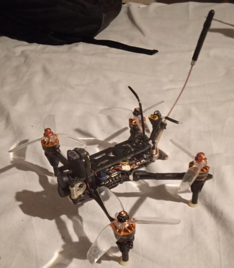

Per quanto riguarda il Cruiser ...
...i motori dicevo che vanno davvero molto bene, rispetto al Flywoo Explorer LR (da cui deriva il mio progettino) pesano in complesso 35 grammi in più, io poi ho anche l'extra della FANTASTICA Runcam Hybrid e quindi non è il peso-piuma che desideravo ma tant'è. In caso cerchiate motori 2600kv per i vostri 3", quelli del Tyro sono davvero ben fatti e non costano molto.
Esc hkrc da 25A che mi pare vada bene. Almeno sinora non è bruciata come quella del Tyro che al contrario dei motori, fa schifo.
Il tutto piuttosto silenzioso.
La scheda di volo è la famigerata Omnibus nano, mi ero creato troppe aspettative ma funziona dopo che le ho cambiato la BEC che è il tallone d'achille della versione 6.1/ 6.2.
La bastarda accetta SOLO riceventi SBUS (a meno di perdere un canale del GPS) ma fa il suo mestiere e potrebbe un giorno anche essere flashata con Arducopter. Intanto lode agli Dei per il semplice fatto che funziona.
Il problema ricevente (io uso FLYSKY) è diventato una risorsa, visto che la Oversky XR602Tche ci ho montato dichiara 2km di portata e 16 canali (non ci faccio una mazza di entrambi ma abundandum abundandis).
Ha accettato di buon grado un mini-gps Beitian 180 e una bussoletta (quella cosa sopra la cam ). Il piccolo modulo mi prende almeno 9 satelliti a botta, e non ci sta roba più piccina.
Il telaio è un clone del Flywoo e pesa 35 grammi. Non è stato progettato per crashare, tuttavia i bracci da 4 millimetri sono piuttosto solidi, ben fissati e hanno un'elasticità che rende il drone molto fluido nei movimenti senza tuttavia vibrare. Un bel telaietto da 20 euro che fa il suo mestiere. Il layout a "gatto morto" è una configurazione che non fa vedere eliche nel video, per quanto mi riguarda e per quanto ne ho capito mi sembra meno reattivo nel roll di un telaio a X tradizionale.
La scheda video è una interessante Eachine TX 23, con potenza regolabile e presa antenna SMA, interessante su una 20x20. Ci ho messo una lunga e leggera antenna omnidirezionale da 3,5 DBi, ma devo provarla. Che poi devo capire la differenza di prestazioni in base al variare di sti DBi, ma vabbè.

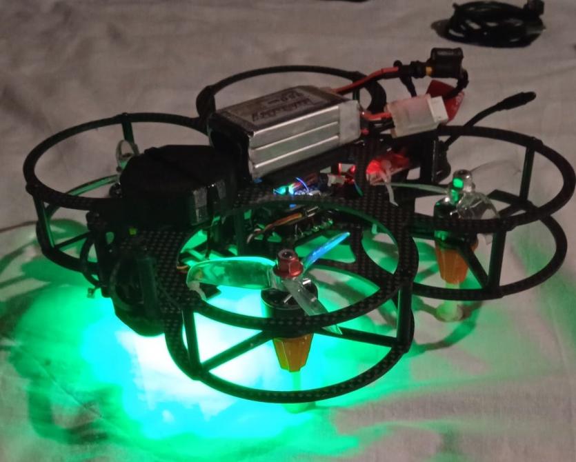

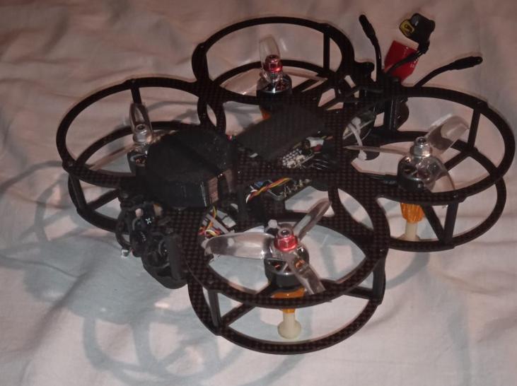

Passiamo al Whoop che sembra il Millennium falcon dei poveri:
https://www.banggood.com/it/AlfaRC-F...r_warehouse=CN
Ecco lo stack Noxe V1 del mio Whoop, è tipo raddoppiato di prezzo.
https://it.aliexpress.com/item/32887...27424c4dzBLYTa
I motori come ho detto sopra sono da 3650kv e assieme alle 3052 sollevano, rumorosamente, 'sto mattone.
La cam è una Foxxer Razer 1200, è una cam e permette di vedere quello che ha di fronte, nulla di più. Forse prima di denigrarla dovrei regolarla, poverina.
La vtx è sempre la tx 23 e ci ho connesso un'antennina lollipop stubby da 3 DBi, anche questa da provare.
Vero è che in questo modo è un drone compatto e senza troppi cosi che sporgono.
Ho riesumato il modulo GPS-Compass Beitian 880, che avevo scartato perchè la bussola non funzionava e il led GPS era fisso. Ne ho ordinato un altro e montato questo come dummy. Appena ha saputo che un altro modulo era in arrivo, questo si è caxxto addosso e adesso funziona come un orologio. L'ho premiato con una scatoletta dedicata che è caruccia e comoda (10 grammi).
La ricevente è una FLI14+, dichiarano 500 metri è c'è chi ne dice bene chi male. Di meglio non esiste, per Flysky, se non l'Oversky che però non so se sia compatibile.
