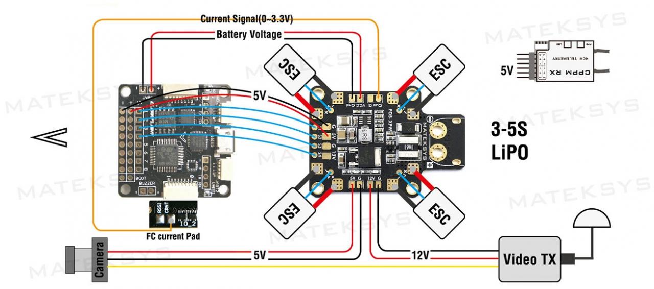

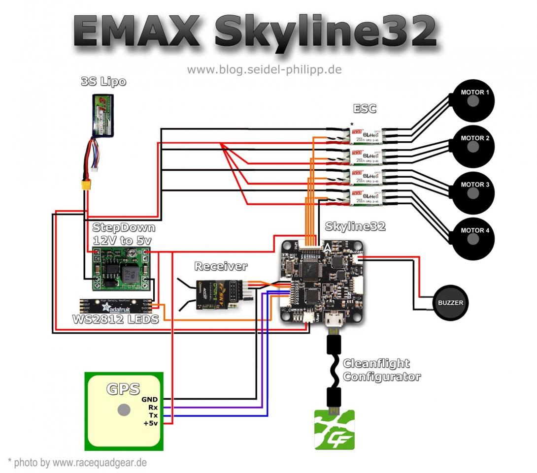

La fc è una emax skyline 32, gli esc sono dys mini 30A Blheli senza bec (non opto) e la pdb è una Matek PDB-XPW.
Sono un completo neofita (questa è la mia prima costruzione) e ho un dubbio sul corretto collegamento degli esc. Ho trovato 2 schemi:
e questo:
preferirei il secondo schema, mi sembra più pulito, ma è corretto calcolando che i miei esc non sono dotati di bec?
