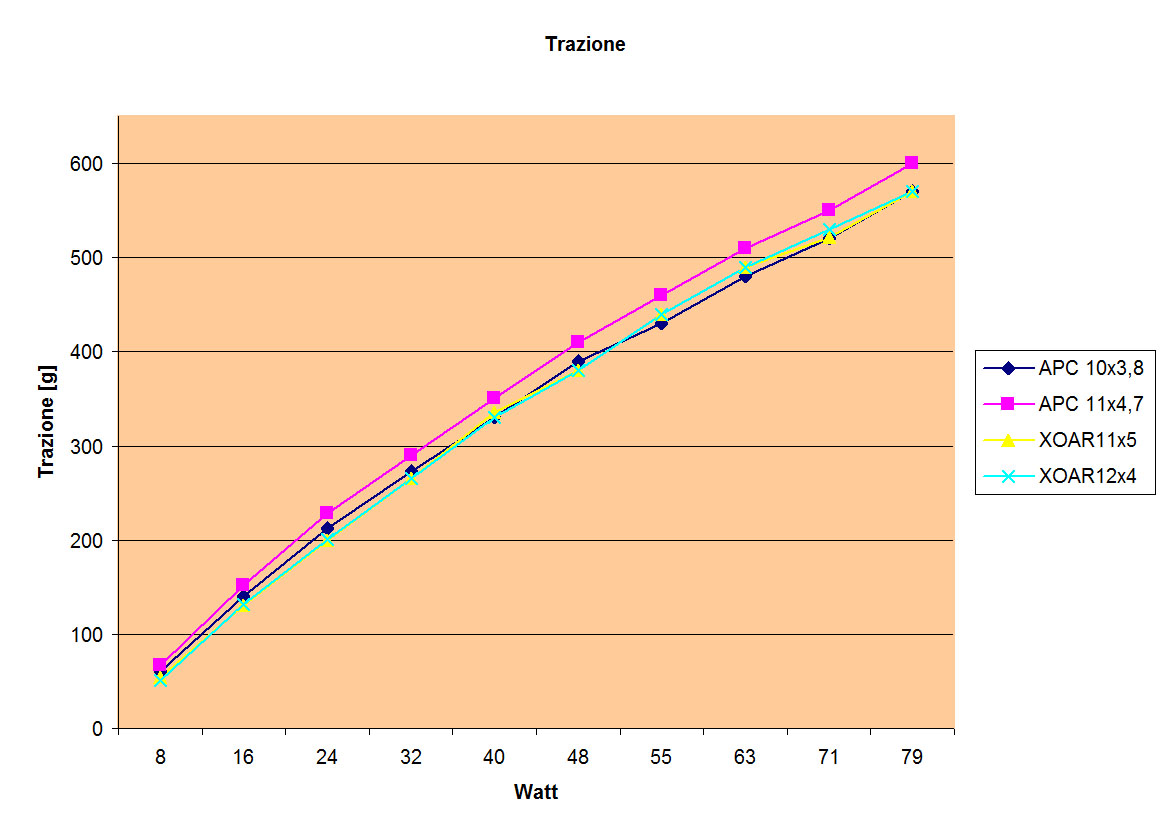

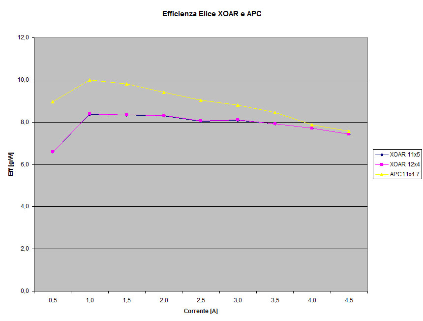

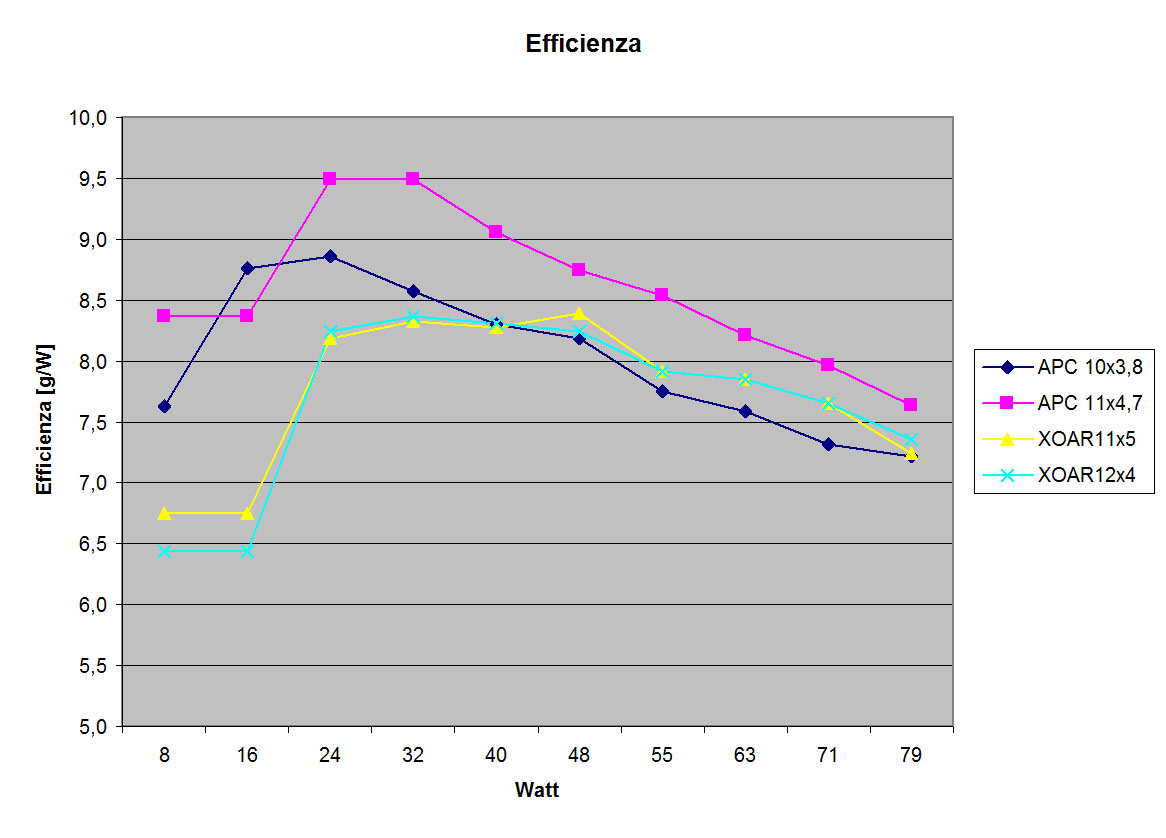

Oggi sono arrivate le XOAR. Sono stupende, perfettamente bilanciate e con il foro preciso. Ho preso anche delle APC originali.
Al di là della bellezza sono rimasto veramente deluso dal confronto con le APC ...
Il confronto è stato fatto a 4S (16V) tra le due XOAR (11x5 e 12x4) e la APC11x4.7.
Ecco le conclusioni:
- Le XOAR hanno un profilo molto più sottile delle APC. Dalle foto mi aspettavo la radice della pala più cicciotta. Invece assomigliano molto alle graupner.
- I due motori dotati di XOAR si equivalgono in termini di prestazioni. L'AX28 sembra gradire di meno la 12".
- La APC originale ha le stesse prestazioni della APC clone, solo che la prima era perfettamente bilanciata e l'adattatore era davvero preciso.
- Le prestazioni (trazione vs A) delle due XOAR sono identiche (!) solo che la 12" fa mediamente 200 giri in meno della 11".
- La APC fa tra i 500 e 1000 giri in meno rispetto alla XOAR 11x5.
- La APC vince a mani basse il confronto con le XOAR
proprio nel range di utilizzo che mi interessa.
A sto punto, non so che dire ... spero che le XOAR siano meglio delle APC in volo, anche se il mio quad volava già molto bene con le APC clone bilanciate alla cdc ...
