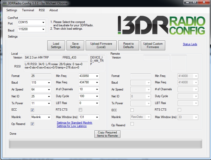

              • Ottimo, ora ho capito cosa intendevi per RRssi!!!
                Ho allegato la foto delle impostazione del ground, non so perchè non mi aggiorna in automatico la parte del remote, almeno con la versione di 3dr 1.31, mentre con la 0.9 lo fa...
                Grazie ancora dell'aiuto!
                • Fabione, su entrambi i modem abbassa la velocità a 57k, alza la potenza a 20 (100mw), togli ecc e op resend
                  TermicOne su youtube

                    • @Termicone,
                      test fatto, migliora sensibilmente la velocità di aggiornamento, gli errori sono pochissimi, unica pecca è che dopo una decina di secondi ti test muovendo la scheda, si blocca tutto...
                      Inizio a pensare di essere veramente sfigato, risolto un problema ne arriva un altro...
                      che ne pesnsi?!?
                      Grazie!!!
