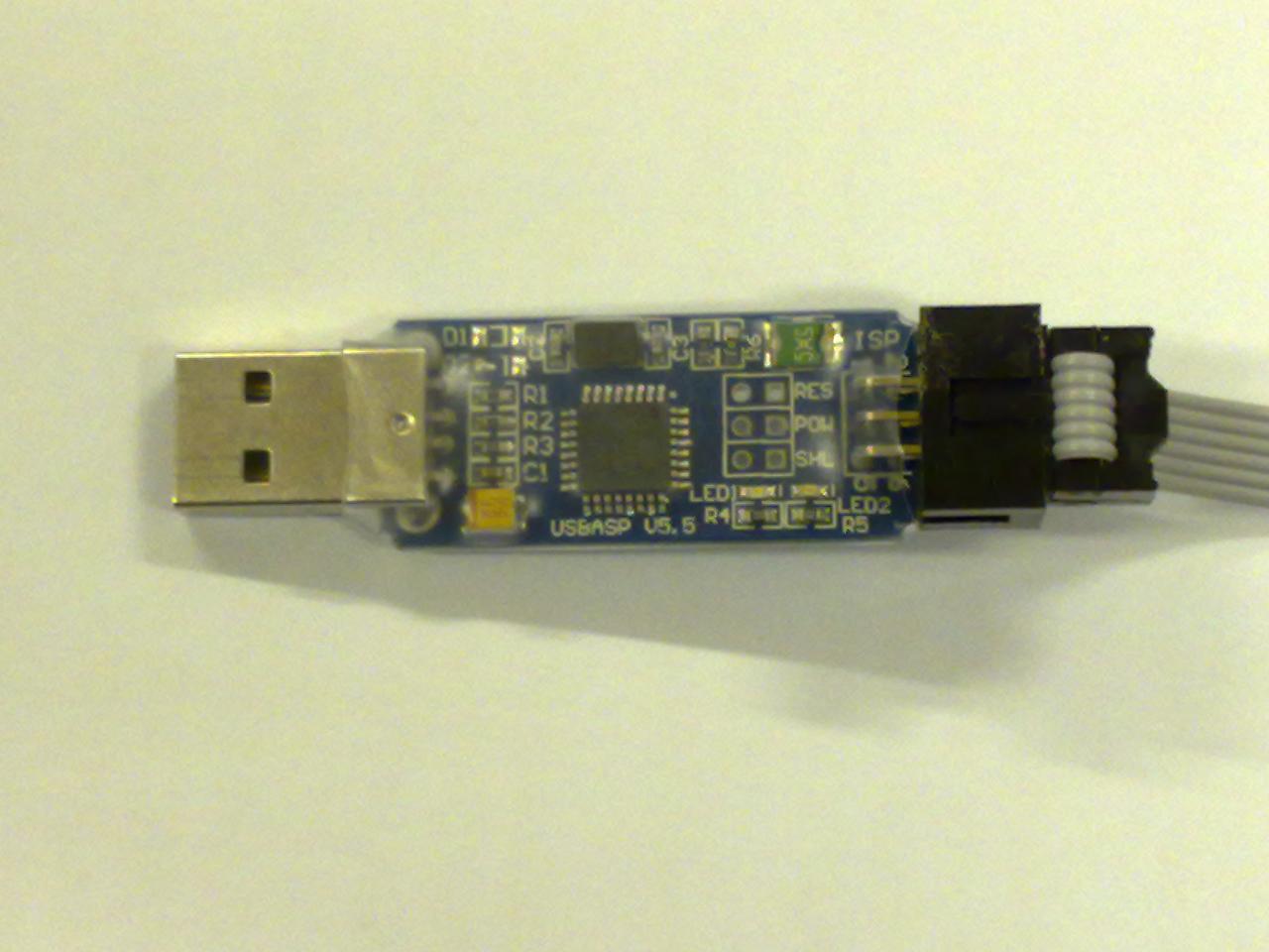

    quello delle prime 2 è questo:
    quello dell'ultima appena arrivata è questo:
    bene, nessuno dei due riesce a collegare la scheda al pc in modo da infilargli dentro il software desiderato..
    quando ci provo, fa così
    qualcuno sa dirmi dove sbaglio? o devo pressare anche questa insieme ai programmatori?

          dice che non riesce a trovare "usb".
          sotto port non c'è qualcosa tipo "COM1" o "COM2" o altro?
          non conosco il programma ma conosco avrdude (che è il software che programma il chip).
          l'errore sta nel settare in fuses il che indica un processore che non si aspettava (come detto magari 168PA invece che 168).

            questo mi da lo stesso probblema di Greg89
            quando lo inserisco nella USB il pc fa blin blin, ma viene il messaggio
            "periferica USB non riconosciuta"

              esatto, anche a me, invece l'altro lo riconosce, ma non funzica lo stesso..
              ho provato a selezionare i due tipi di processori at 168 e l'altro at168 XX..
              ma nulla..
              non ci sono finestre selezionabili, si è fissi su USB..

                  E' un problema di driver, provate a far partire il sistema operativo con modalità ignora firma driver.
                  Se non riuscite, provate questa soluzione:
                  scaricate questo programma: http://www.khazama.com/project/programmer/
                  poi setta i fuses in questo modo: lIl KK Board AVR USBasp ISP mit 6pin Adapter | eBay
                  segui le immagini e non sbagli, l'unica cosa che devi cambiare è il modello del chip in base alla tua scheda kk (nel mio caso ho messo atmega 168)... controlla il tuo.

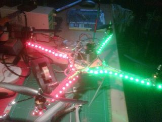

                      Ragazzi io ho risolto il problema sostituendo il file .dll che ho trovato in questo file dove l'ho pescato non ricordo ma il mio programmatore da foto sembra uguale a quello di greg89 USBasp_Win_dr.rar con quello che era nella cartella di flashtool sul mio pc, forse sono stato fortunato ma inserendo quel file .dll sono riuscito a flashare con il firmware 2.3 la mia kk di hobbyk, non mi sono ancora azzardato, invece, ad aggiornare il mio primo xquad con una kk black con firmware 2.2 perchè per il momento sono abbastanza soddisfatto di come vola,
                      allego fotina con led per volo notturno !!!
