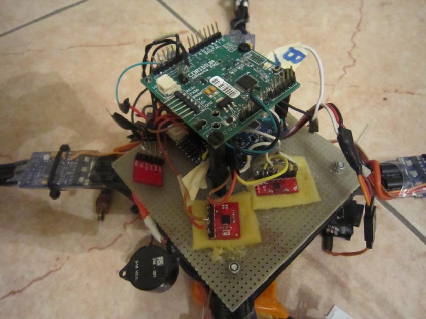

Originariamente inviato da danveal Visualizza il messaggioFoto con alcuni dettagli hardware dell' y6 attuale.
scusami, l'accelerometro non è troppo fuori dal baricentro?
sul giro ok, basta che sia solido alla struttura, ma l'acc così avanti ti sfalza le letture anche se di poco, no?Sbagliare è umano, perseverare è diabolico!!

@Triky non mi da particolari problemi l'acc montato li.

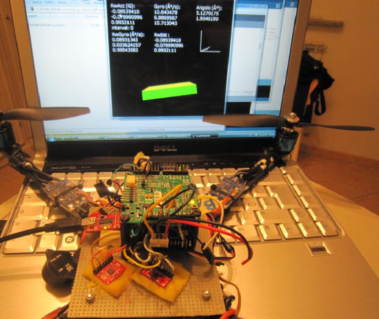

Ispirato da questo post My first 6 DOF IMU Sensors Fusion Implementation: ADXL345, ITG3200, Arduino and Processing | Varesano.net
e dopo aver provato il multiwii per un confronto diretto sul comportamento di volo rispetto ad armquad ho deciso di smantellare il multiwiie di usare l'arduino per creare la imu sopra da interfacciare alla scheda arm.
In sostanza la imu calcolerà i valori dell'angolo e li inviera' all' arm sul quale girera' il software di controllo volo, l'obiettivo e' di creare una modalita' stabile della stessa qualita' raggiunta con il modo acro di cui ripropongo il video dell'ultima release.
Se la modalita' stabile funzionera' con la stessa qualita' del modo acro attuale, e come pretenderò io, inizierò a distribuirlo a qualche eventuale beta tester interessato.

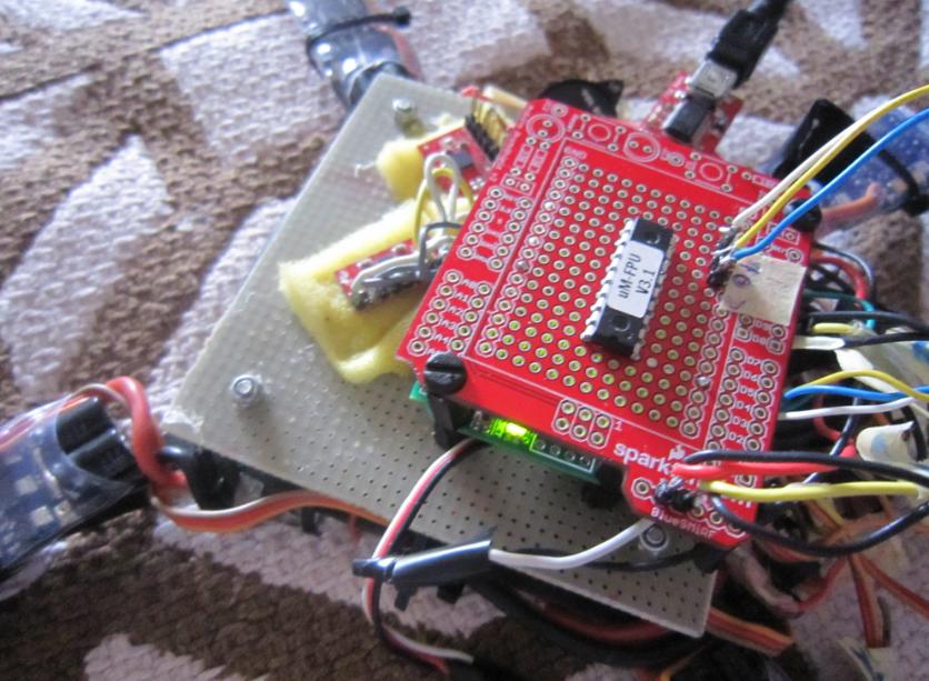

Foto dell'accrocco in allestimento: sotto arduino pro, sopra l'armmite proQuadricottero News
Originariamente inviato da danveal Visualizza il messaggioCome anticipato ho passato qualche ora ad implementare la 6DOF IMU su Armquad.
Ho adattato il codice, messo gentilmente disposizione da Varesano nel suo sito, al BMA180 mentre il giro e' sempre l' ITG3200.
Ancora un pò di lavoro e saro' pronto per testare la modalita' stabile in volo

La modalità stabile è una brutta bestia, questo algoritmo funziona egregiamente quando si è statici ma durante il movimento in presenza di accelerazioni "esterne" la stima dell'angolo pitch & roll viene influenzata.
Ma ho qualche idea per mitigare l'effetto, vediamo cosa uscirà fuoriQuadricottero News

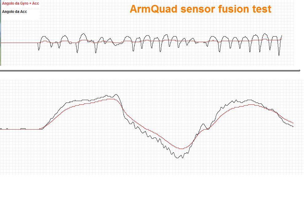

L'accrocco arm + arduino che fa da imu l'ho smantellato.
Il problema e' che arduino impiega 3millisecondi per elaborare la fusione e rendere la stima dell'angolo a cui si deve sommare il tempo di comunicazione in SPI tra arduino e ARM dei vari byte.
Mi sono ingegnato ed ho trovato un modo per fare la fusione acc+gyro direttamente sulla scheda arm. Nel cassetto avevo una FPU della micromega che ho installato ma attualmente sono riuscito a non utilizzarla.
Acquisione dati gyro + acc + fusione = stima dei 2 angoli in 700microsecondi.
Nel grafico si vede come il valore dell'angolo ottenuto con la fusione di gyro + acc riesce ad essere abbastanza immune dai disturbi (nel grafico sopra li generavo io picchiettando sulla imu) del solo acc.
A banco e a motori spenti funziona bene, funzionera' cosi bene anche durante il volo? BohQuadricottero News

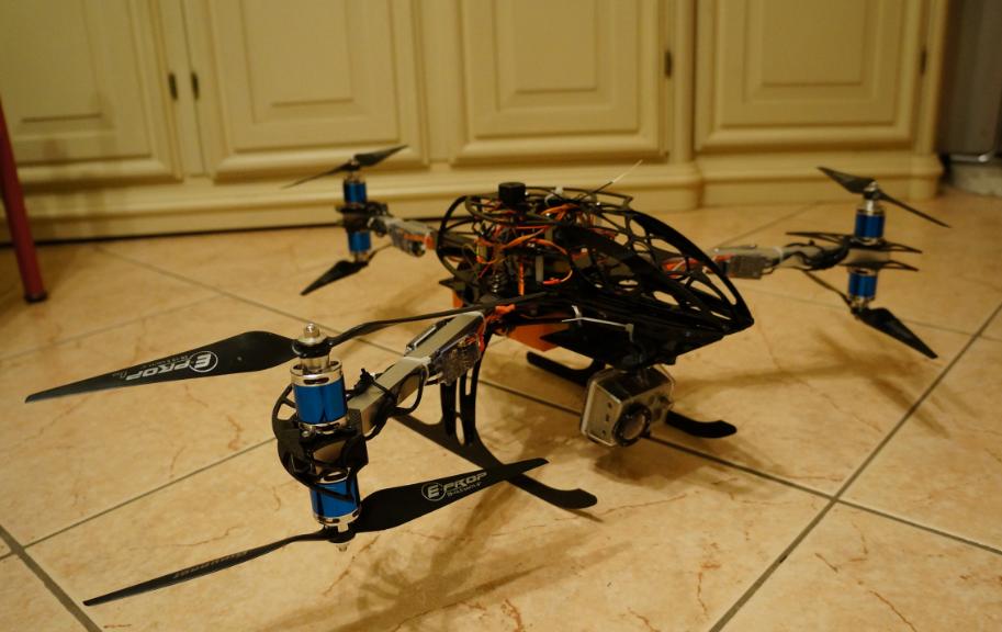

Armquad Scorpion y650
Ho appena finito di allestire il telaio scorpion y650 (ho omesso la coda che e' inutile ) con la mia scheda + gopro2
La cosa interessante e' che il telaio si puo' chiudere e il tutto diventa facilmente trasportabile dentro uno zaino medio grande, insomma una versione compatta da "esploratore"
