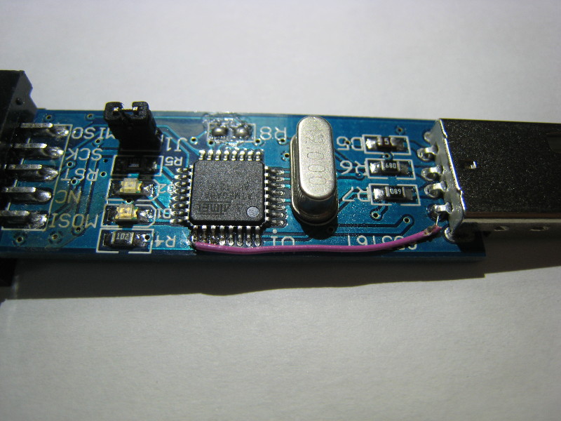

Per riprogrammare l'Atmega, bisogna far si che l'USBasp abbassi il clock di programmazione a 8kHz, per far questo dobbiamo:
- Aggiornare il FW dell'USBasp
- Abilitare con un jumper la programmazione "lenta"
Probabilmente se l'USBasp è abbastanza recente, troverete già il FW più recente e potrete evitare di aggiornarlo.
Vi faccio presente che con la programmazione a "slow clock" possono essere necessari anche alcuni minuti per la programmazione di un Atmega...
Cliccate su "Program" ed andate a prendervi un caffè
