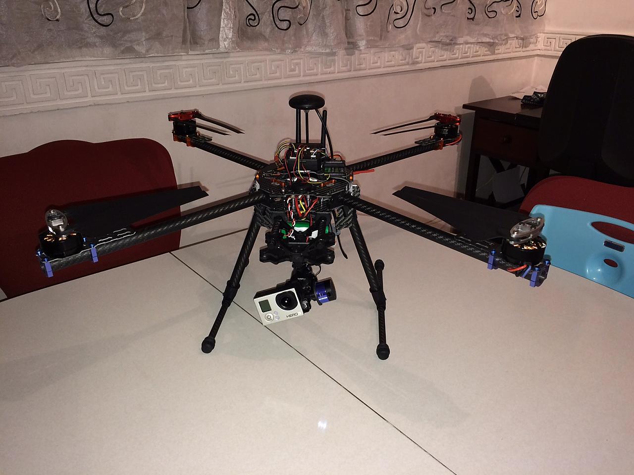

                        • Eccolo finito!!!
                          Ok é finito, programmato è calibrato Esc.
                          Prima accensione a casa ok ma se do gas piano piano tende a ribaltarsi in avanti.
                          É pur vero che praticamente non lo faccio alzare da terra...
                          Non ho mai pilotato un drone quindi non saprei se la reazione ma mi sono fermato e aspetto un buon samaritano che mi accompagni al parco per i primi test.
                          Io ho una pixhawk che andrà sicuramente settata ma anche per questo aspetto un aiutino...
                          Ora una bella fotina...
                          • Originariamente inviato da Serpiko Visualizza il messaggio
                            ciao, io ti posso dire la mia prima esperienza con il tarot, ho fatto il primo volo sabato..
                            nelle prime prove che ho fatto si ribaltava, poi ragionando bene, avevo collegato i motori sbagliati
                            ti consiglio di provare uno alla volta per vedere come reagisce quando lo inclini
                            Inviato dal mio A0001 utilizzando Tapatalk

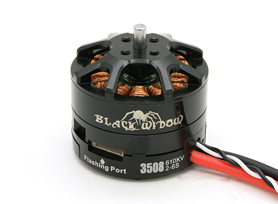

                            • motori black widow 3508
                              Ciao ragazzi, vorrei montare questi motori sul mio Tarot Ironman 650.
                              Li trovo ottimi per avere una sistemazione di cavi ed elettronica pulita ed ordinata, hanno esc integrati quindi poca roba in giro per il multi.
                              Sono dei 3508 a 610KV. Qualcuno li conosce o ha avuto esperienze con essi?
Nome:   82875.jpg
Dimensione: 102.9 KB
                              • Originariamente inviato da rodegt Visualizza il messaggio
                                [ATTACH]343850[/ATTACH]
                                i motori con esc integrati sono pessimi
                                Visita il mio Blog: L'angolo del N3rd - Build Logs - DIY Projects - Approfondimenti
