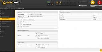

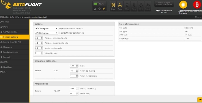

          Quando collego il mantis alla batteria mi suona in continuazione. Sul visore fpv il sensore di voltaggio mi segna 9.3v per la mia 2celle (impossibile direi) e sempre sul display mi appare una dicitura lampeggiante "LAND NOW" Che palle...
          Ti invio uno screenshot del set-up su betaflight.
          La batteria che uso attualmente per ora è la sua di serie una 2s da 450mha 80c
          Clicca sull'immagine per ingrandirla.*  Nome:   Immagine.jpg* Visite: 1* Dimensione: 78.4 KB* ID: 902118
          Ultima modifica di Flap1987; 02 maggio 19, 05:48.
              Purtroppo non riesco a leggere la figura che e' molto piccola.
              Comunque sembrerebbe un non corretto settaggio della pagina batteria che mostri.
              Setta come minimo valore cella 3.2 o 3.3(scegli in base ai tuoi gusti e al margine che ti vuoi tenere per non fare andare la batteria in sottovoltaggio(3V).
              Se hai batterie Lipo, scegli come valore massimo cella 4.2 o 4.3V
              Scegli come avviso tensione cella 0.2 o 0.3 V piu' alto rispetto al valore di minimo(quindi ad es. 3.4 o 3.5V)
              Imposta nella casella Capacita' batteria il valore nominale della tua batteria in mah.
              Nella finestra "Misuratore di tensione metti Scala a 109 o 110, divisore 10 e moltiplicatore 1. Aggiusta poi leggermente il valore scala per far corrispondere il valore letto con quello che puoi misurare con un tester ai capi della batteria, con il drone acceso(che sara' un poco inferiore a quella che misuri con batteria scollegata).
              NB: il valori che ti ho detto valgono per batterie Lipo, indipendentemente dal numero delle celle.

                Sono riuscito a ingrandire l'immagine:Imposta la capacita' di batteria e aggiusta verso il basso(tra 100 e 110) quel valore di 130.

                  Per la batteria hai i parametri alti, prova abbassare la scala. Se beta ti misura un valore e tu posi un tester digitale, quando la batteria è collegata devono rilevare uguale o molto simile. Prova cercare di YouTube che c'è qualche guida in inglese a riguardo
