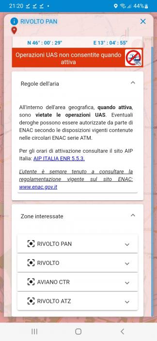

    Mi trovo a risiedere in zona rossa per la presenza di una aviosuperfice, definita da D flight come " zona vietata alle operazioni UAS quando attiva ".

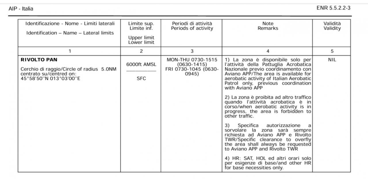

      Allego screen di Dflight e AIP. Nelle note non trovo indicazioni relative al volo nel periodo di non attività.

        Non è proprio così...se guardi bene l'aip che hai postato, al punto 3 nei remarks c'è chiaramente scritto che per il sorvolo dell'area va SEMPRE richiesta autorizzazione ad Aviano Approach ed alla torre di controllo di Rivolto.
        Del resto, in nessuna zona rossa in Italia è consentito il volo senza specifica autorizzazione, figuriamoci in area militare (Rivolto è una base militare, e sede della pattuglia acrobatica nazionale). Le zone rosse in Italia hanno tutte il divieto di volo ai droni, a maggior ragione se in classe Open, salvo autorizzazione di Enac o degli enti proposti.

          Al solito D-flight e AIP si contraddicono. D-Flight dice che le operazioni UAS non sono consentite quando la zona e' attiva( e quindi, libere quando non lo e'). Le deroghe in D-Flight le interpreto come deroghe a volare quando la zona e' attiva(altrimenti non e' una deroga). La AIP, al punto 3, sembra dire una cosa diversa, ovvero va sempre richiesta autorizzazione a sorvolare la zona(ma allora,mi chiedo, perche' hanno messo dei periodi in cui la zona e' attiva?Facevano prima a proibire sempre il sorvolo).

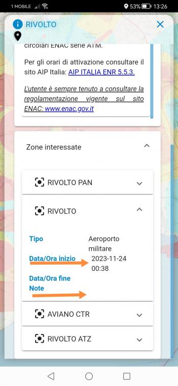

              Guardando meglio su d-flight, le aree interessate sono più di una:
              1) Rivolto PAN: è un'area riservata al volo acrobatico, cui fanno riferimento gli orari riportati in AIP (e d-flight). Sulla AIP infatti è indicata proprio e solo quest'area, della dimensione di 5 miglia nautiche (pari a 9,2 km) con centro sulle coordinate indicate che presumo essere il centro della pista dell'aeroporto.
              2) Rivolto aeroporto militare: quest'area è sempre interdetta al volo, perché sono indicate una data ed un'ora di inizio del divieto, ma non la fine (vedi immagine allegata), quindi ritengo che non si possa volare assolutamente se non previo ottenimento di una autorizzazione. Il volo è quindi sempre vietato entro un raggio di 6 km dall'aeroporto (militare), come indicato da Enac in questo articolo:

              Clicca sull'immagine per ingrandirla.*  Nome:   Screenshot_20231212_132815.jpg* Visite: 1* Dimensione: 38.0 KB* ID: 916708
