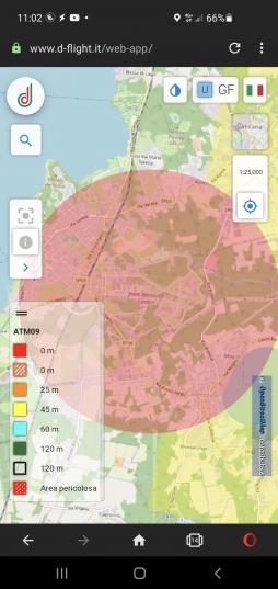

              Ciao a tutti, scusate la domanda banale ma ancora adesso non sono riuscito ad avere una risposta certa a questa domanda..
              Vorrei prendere un dji mini 2, quindi sotto i 250g.... Quindi guida senza patentino, ma guardando su dflight vedo che la zona nella quale vorrei usarlo (al massimo 10m in altezza, lo userei per riprendere mio figlio che va in bici) è rossa, vuol dire che in nessun caso potrei utilizzarlo? Se lo faccio e qualcuno mi vede rischio qualcosa? Ci sono deroghe? Grazie..
              Questa è la zona

                Ciao.
                Quella è una zona P (proibita), c'è il divieto assoluto di volo salvo deroga rilasciata da Enac (che non rilasceranno mai per un volo a scopo ludico).
                Le sanzioni per chi non rispetta le regole sono molto pesanti sia in termini di denaro ma soprattutto perché si rischia la denuncia penale.
                Al tuo posto eviterei, spostandomi in zona gialla o meglio fuori da entrambe.
                  Grazie mille,... peccato, volevo fare qualche ripresa fuori da casa sulla via dove gioca mio figlio... Maledetto jrc..
