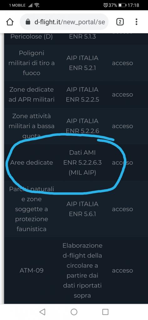

    Siccome Dflight è la app ufficiale cui fare riferimento, occorre seguire quello che c'è scritto lì, e c'è scritto che è una area "dedicated" anche se non è chiaro a cosa: normalmente sono aree riservate ad esercitazioni militari, come conferma questa enr:
    http://forums.skydemon.aero/Attachment353.aspx
    Li vi sono anche indicate le quote di volo dei velivoli interessati alle esercitazioni, che in quella zona sono comprese tra 100' e 2000' (30mt e 600mt).
    Oltre a quanto hai riportato tu, in quell'area viene anche raccomandato di non volare quando è attiva, ed è anche indicata la data di attivazione ma non quella di fine quindi l'area va considerata attiva.

    Dato che molto spesso gli enti preposti al controllo sono molto meno informati di noi, il consiglio è di evitare sempre quelle aree.
    Come per i parchi naturali, non sperare che ti venga rilasciata una autorizzazione per uso hobbystico, ne sa qualcosa il nostro utente gianni_BT....https://www.dronerc.it/forum/forum/c...613#post909613
    ​​​​​Le mappe ENAC le puoi visualizzare dal sito dell'Enav previa registrazione.
Nome:   Screenshot_20210131_173542.jpg

        Le mappe sono indicate nelle ENR, in ogni caso io la descrizione delle aree dedicate ovvero il riferimento alla enr 5.2.2.6.3 l'ho trovata su d-flight...
