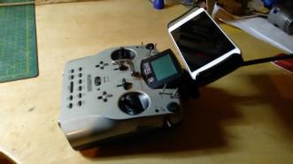

Ciao a tutti, non scrivo da molto ma sono andato avanti nella costruzione. Come vedete in foto ho optato per un cellulare come monitor,( sul parasole ci sto lavorando)
Riguardo al peso che aumenta sulla radio, devo ammettere che non è una cosa da sottovalutare
Per le telecamera sull'aereo intendo rimandare l'acquisto e usare un action cam per iniziare.

I ricevitori per il cellulare sono quelli a mia conoscenza, eventualmente c'è il modello più evoluto che riconosci per la presenza di due antenne. Posta i link che hai visto e vediamo di cosa si tratta,tenendo presente che amazon o ebay non è molto indicativo visto che spesso i venditori sono cinesi con spedizione dalla Cina, altrimenti da Italia puoi vedere il sito costruzionidroni.it.
Per usare una actioncam e trasmettere il video sul cellulare devi comunque avere una video TX e un cavetto che prelevi il segnale video live dalla tua cam.
Il vantaggio della gopro è che registra su SD immagini di qualità, gli svantaggi è che costa, pesa e se cade si rompe. Se non ti serve la registrazione di qualità, meglio puntare su una cam da fpv che pesa pochi grammi e costa anche abbastanza poco
quoto picoely ;-)
Per quanto riguarda la ricevente questa va molto bene per android, la uso anche io http://bit.ly/2IZmUV2 (affiliate)
Quelle a doppia antenna su questi sistemi da cellulare non hanno una gran differenza, ha più senso montarne una migliore su questo, ma già così è decente se voli in campo aperto. Magazzino CZ arriva da Europa velocemente (sennò anche CN)
Se hai una asta fotografica anche economica potresti montare lì il cellulare con la ricevente, meno ingombrante
