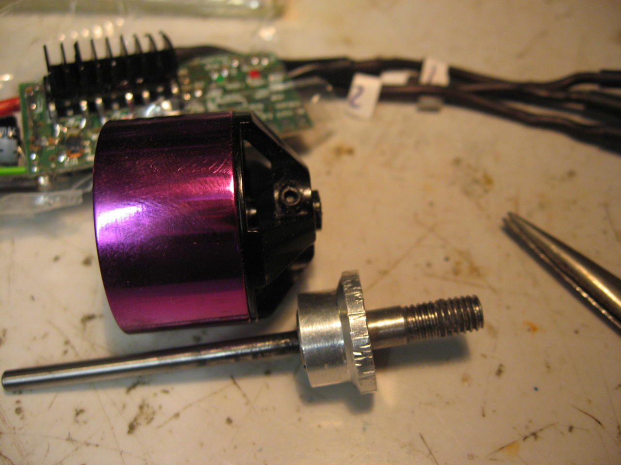

              Secondo Kristian, è finita della polvere d'alluminio all'interno di un brushless compromettendone il funzionamento. Di fatto, ad un certo punto, il MK si è inclinato su un lato diventando incontrollabile e schiantandosi a terra
              Spettacolo raccapricciantec'erano pezzi dappertutto; nemmeno da provare a sistemarlo autonomamente.

                          Il frame è totalmente in fibra ma i serraelica no...

                            Ecco la causa -forse- della mia sciagura aerea... (vedi foto)
                            E quindi, attenti con le pinze sui serraelica!!!
