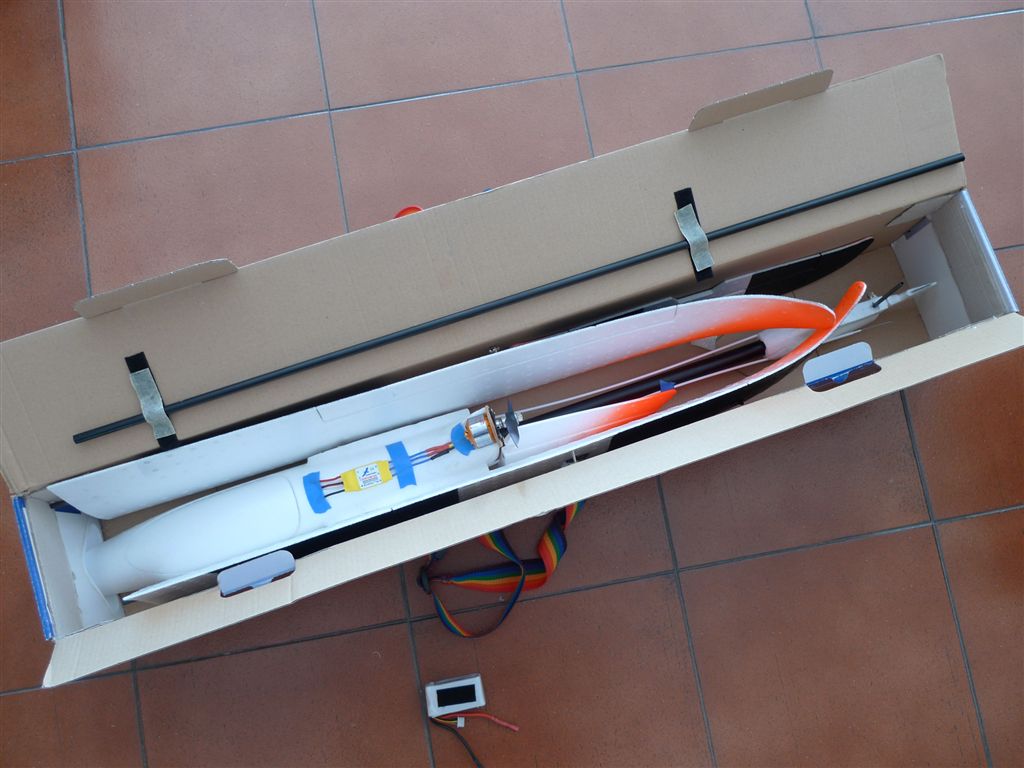

        la scelta del tubo di coda è proprio per il motivo che hai intuito : il tubo non è in carbonio ma in alluminio aereonautico leggero e resistente e proviene dal trave di coda di un elicottero, a prova di bomba.
        A differenza dell'EasyStar la variazione di assetto sotto riattaccata, e' minima, praticamente nulla. Ho dovuto settarlo di fino nel diedro longitudinale -decalage-, ma ora e' bilanciato alla perfezione.
        Altro vantaggio non indifferente nelle trasferte e' la smontabilita': il tutto torna nella scatola originale. Il link a RCGroups chiarisce il concetto
        Easywhat? - RC Groups
        Se stasera riesco faccio un filmato e lo posto

            Penso di fare tutte e due le cose...
            La scatola di trasporto
