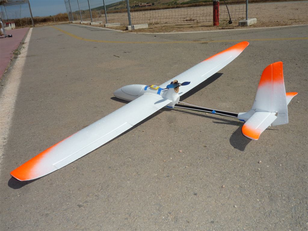

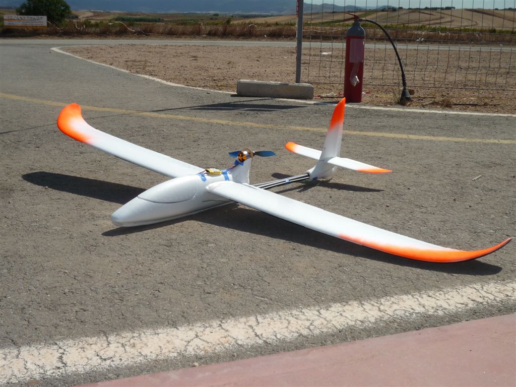

                            A proposito di alianti, ecco la mia ultima creatura: l' EasyX
                            Ricetta:
                            -un EasyGlider base non elettrico
                            -un tubo di coda di elicottero preso in edicola col "primo numero che tanto costa poco"
                            -una taglierina ben affilata
                            -un bel po di ciano
                            -motore cinese da 300W
                            -tecnica e fantasia a piacere
                            risultato: vola da dio, ha il motore spingente, e' stabilissimo e termica in modo strabiliante!
                            Ora e' il momento di attrezzarlo FPV
