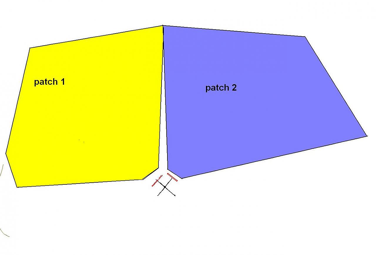

    forse lo conoscevate già ma io l'ho visto solo ora, a differenza dell'eagletree è un semplice diverity che non offre nessun supporto per l'antennatraking, ma stavo pensando di utilizzarlo con 2 patch come nell'allegato... in questo modo dovrei coprire tutta ciè che sta davanti, con buona possibilità di spostarmi lateralmente. cosa dite? anche perchè mi pare di aver capito che anche se la teoria dice di no, con una normale patch se non gli si va proprio dietro funziona lo stesso..... sbaglio??
    credo che lo prenderò, mi sembra un buon prodotto.

      credo di si, ma io so quanto cè scritto li sul link.. nient'altro... non l'ho acquistato! la mia idea era di poter utilizzare 2 patch in modo da coprire in maniera ottimale tutto l'angolo a 180° di fronte alla ground station, rendendo cosi quasi superfluo (QUASI) un sistema di antenna traking... ovviamente dico quasi... chiaro che se fosse abbinato anche quello al diversity si otterrebbe qualcosa in piu', ma credo che se non si vuole fare longrange con antenne molto piu direttive possa andare anche come ho proposto io...
      non lo so... nessuno sembra interessato... mi viene il dubbio che sia una sciocchezza...
