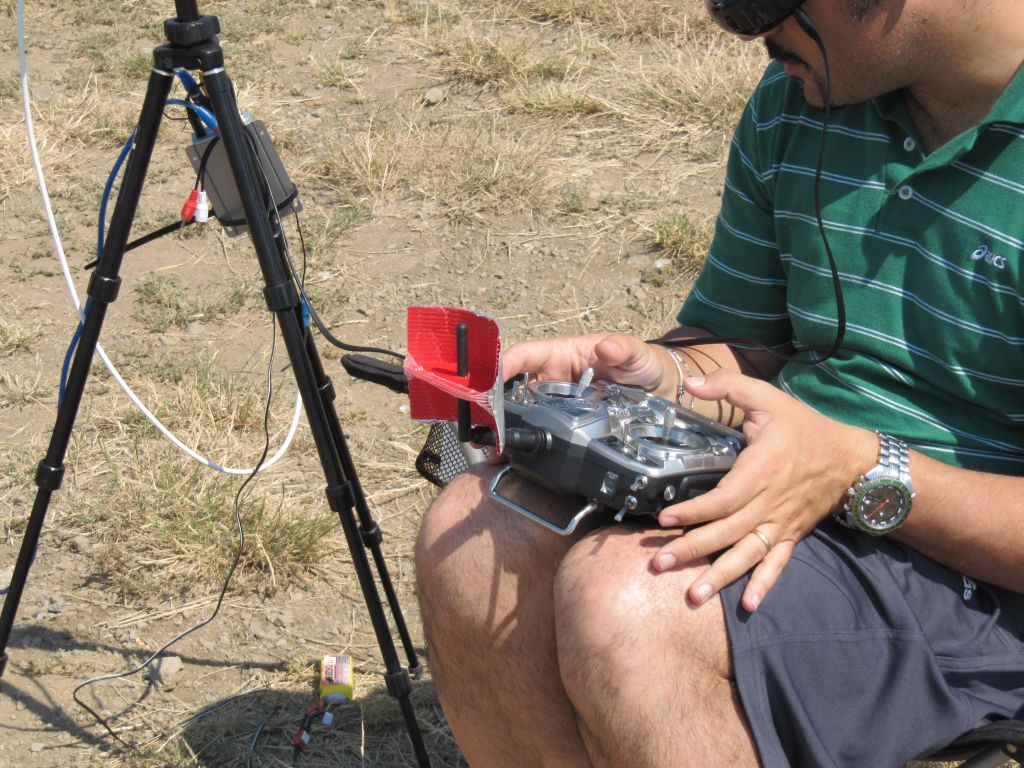

                            Ragazzi.... 7,3 km e alla fine ho dovuto attivare il RTH per problemi al video.... la JR andava ancora senza cenni di cedimento... INCREDIBILE
                            tra l'altro la paraboletta è stata realizzata ieri alle 2 di notte con gli occhi cuciti di sonno, rappiccicata da paura... eppure...
                            @fausto: per il motore ero in dubbio anch'io, però considera che sono solo 50 grammi in più rispetto allo standard ma hai sicuramente maggiore efficienza, motore più freddo, più sicurezza... poi in termini di consumi io credo che con più potenza arrampichi meglio... voglio dire che il consumo, rapportato alla quota guadagnata, è minore. Comunque se hai qualche esperienza per quanto riguarda questo aspetto, tipo tabelle eliche motori ecc. postacele che te ne saremo grati
                            @com.mattfly: più che un problema di stabilizzazione è n problema dell'ottica della DOD, un pò troppo zoomata... col grandangolo dovrebbe migliorare parecchio

                              Paraboletta... Slurp slurp!!!!
                              Ciao "Papero"
                              Senti un pò.....
                              Hai potuto valutare l'incremento di portata del radiocomando con e senza schermo? (domanda posta in altra forma, se non è ben puntata che succede, il segnale decade in modo apprezzabile?)
                              Immagino che non possa stringere il fascio più di tanto.... Ma 7 Km.... accidenti, vuol dire che funziona a meraviglia, anche se realizzata con gli occhi impastati dal sonno
                              E se invece si usasse al posto della paraboletta una antenna patch....... fissata sulla "maniglia" del radiocomando, così protegge pure "un modulo Assan a caso"
                              Concludendo io che credevo che gli FPVuari forti stessero in Spagna......, sono piacevolmente stupito anche perchè state a Roma e per giunta in luoghi a me familiari.
                              Complimenti per i risultati e, se ne hai voglia, dilungati pure in dati tecnici..
                              P.S. non parli di problemi con il GPS... (frequenza tx su 1,3 GHz e su un tread si diceva che potevano esserci diffcoltà) perchè non ce ne sono stati....vero?
