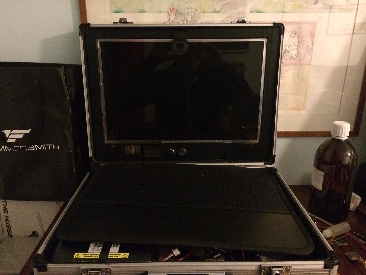

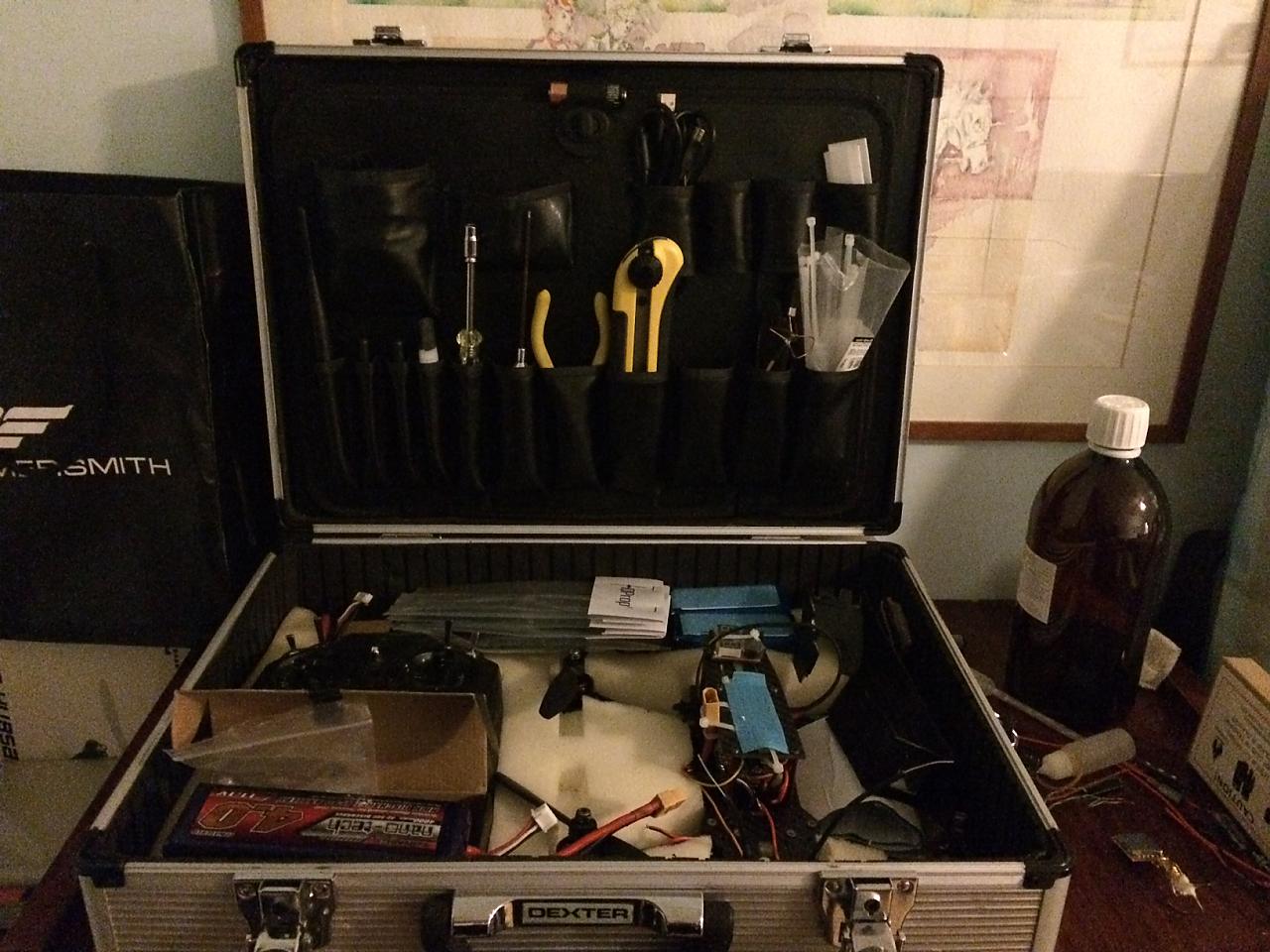

Buonasera gente, ho recentemente ultimato un mio progetto low-cost il cui scopo era qualcosa che desideravo provare (oltre ovviamente al diletto di cimentarsi in qualcosa di nuovo e costruttivo): Volare in FPV con un lcd 17'' nella valigetta del quad.
Il pannello è stato sciacallato da un vecchio notebook ACER ASPIRE 17'' rotto che stava per essere buttato dal mio ufficio.

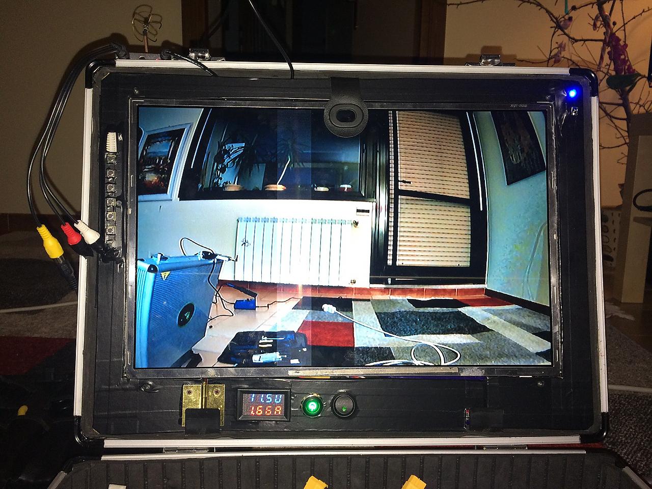

La scheda di controllo 12:
V59 Universal LCD TV Controller Driver Board PC/VGA/HDMI/USB Interface Sale-Banggood.com
Va fatta una ricerca del firmware adatto a far funzionare il pannello scelto... se si sbaglia firmware si può bruciare tutto... nella migliore delle peggiori ipotesi il pannello non funziona e da colori ad cazzum
Anche se la scheda ha il telecomando ho voluto prendere i tastini 3
Universal 7 Keys V29 V59 TV Switch Keypad Board With Interface Sale-Banggood.com
Per il mio pannello ho preso questo cavo e rieffettuato le connessioni 2
40Pin 2 Channel 6 Bit LED LCD LVDS Screen Cable For 10.1/15.6/14 Inch Display Sale-Banggood.com
Questo cavo dipende dall'interfaccia del pannello, e le connessioni dipendono dai pinout dell'interfaccia LVDS del vostro pannello. Bisogna scaricarsi le specifiche e studiarsele un po'.
Infine, dal momento che il moio pannello ha 2 lampade per la retroilluminazione, ho preso questo: 2
2 Lamp Backlight Universal LCD CCFL 10V-28V Inverter For 10 Inch To 22 Inch Scre - US$2.80
C'è stata molta ricerca e molto studio. Ho dovuto risolvere qualche problema con l'installazione del firmware e il resto ma alla fine il risultato è stato piuttosto buono ;)
