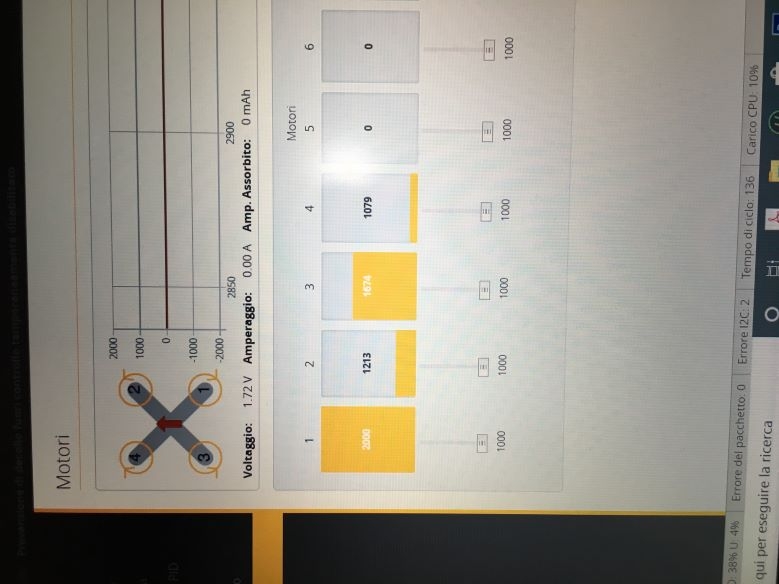

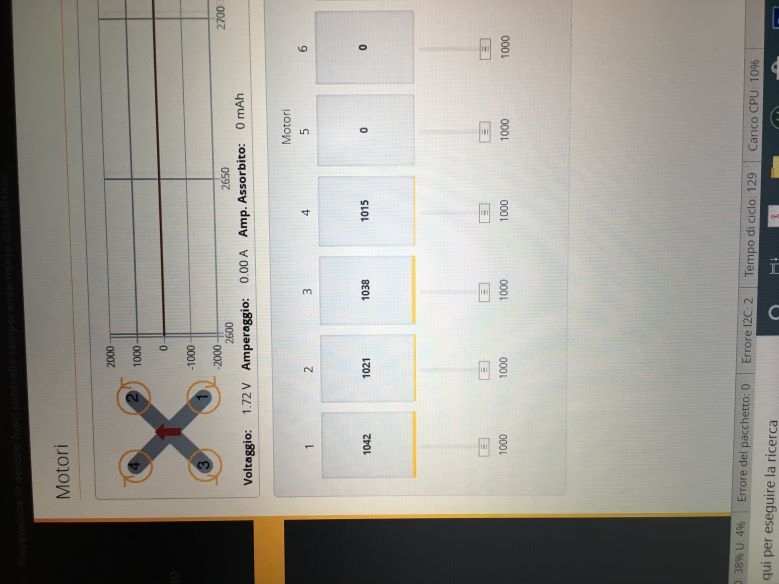

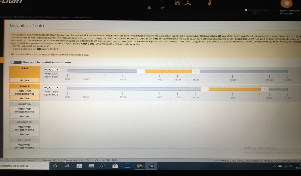

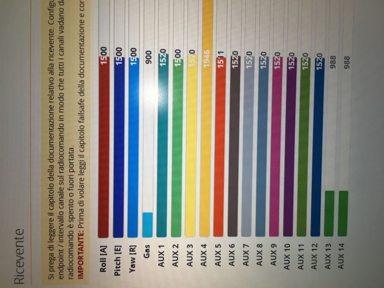

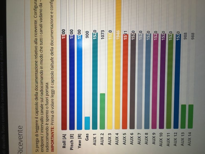

                  scusami, stavo col cell e non ci avevo fatto caso. Ripubblico foto ridimensionate . Ho riportato i valori del radiocomando relativi alla fase armata (foto 1) e disarmata foto 2 - interruttore AUX2), i valori dei motori con l'interruttore armamento motori attivo e gas a zero (foto 3), i valori dei motori con l'interruttore armamento motori attivo e gas a metà (foto 4 e motori fisicamente fermi!!) e, infine, le impostazioni relative alle modalità di volo (foto 5 - ho omesso il failsafe per eliminare ulteriori variabili).
                  Clicca sull'immagine per ingrandirla.*  Nome:   Foto 1.JPG* Visite: 1* Dimensione: 183.7 KB* ID: 908163
                  Clicca sull'immagine per ingrandirla.*  Nome:   Foto 2.JPG* Visite: 1* Dimensione: 184.4 KB* ID: 908164
                  Clicca sull'immagine per ingrandirla.*  Nome:   Foto 3.JPG* Visite: 1* Dimensione: 144.4 KB* ID: 908165
                  Clicca sull'immagine per ingrandirla.*  Nome:   Foto 4.JPG* Visite: 1* Dimensione: 144.1 KB* ID: 908166
                  Clicca sull'immagine per ingrandirla.*  Nome:   Foto 5.JPG* Visite: 1* Dimensione: 183.1 KB* ID: 908167
