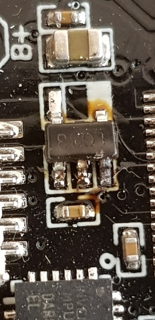

Ordunque, se seguite le mie vicissitudini nella sezione micro, è un bel po' che cerco di assemblare un 110mm con i pezzi che mi sono arrivati. Sono però alla seconda FC che brucio, sempre dello stesso modello, questa qui:
https://www.banggood.com/Micro-20x20...p-1132495.html
E' una micro F4 economicissima, con un BEC in ingresso da 5v ad 1a, a cui ho associato:
1) un ESC 4in1 della HAKRC da 15a, con nessun BEC in uscita
2) una VTX Eachine VTX03
3) una camera per FPV (Runcam Sparrow Micro)
4) una ricevente XM+ FrSky
L'ESC è attaccato alla batteria e porta l'alimentazione alla FC insieme ai segnali dei motori con apposito cavetto. Alla FC sono attaccati ricevente e VTX. La VTX ha un 5v in uscita che alimenta la camera.
In teoria la FC dovrebbe reggere fino ad una 4s. Di fatto dura poco: funziona per qualche minuto dopo aver assemblato e configurato il tutto tutto, ma appena attacco una 3s vedo il fumo.
Il colpevole pare sempre lo stesso: il regolatore di tensione sulla FC da 5v, che non regge.
La VTX in particolare ma anche la camera scaldano moltissimo, nonostante io tenga la VTX al minimo (25 mW).
Da dati presi in rete quella configurazione non dovrebbe superare i 500 mA, quindi il BEC dovrebbe reggere.
Premesso che ho preso una FC sempre 20x20 ma con un BEC in teoria più "efficiente" (5v 3a) volevo capire con il vostro aiuto se sono io a sbagliare i collegamenti e se c'è qualcosa che posso usare per non stressare troppo i regolatori di tensione sulla FC.
Ha senso mettere un condensatore sull'alimentazione dell'ESC?
Conviene alimentare la camera direttamente dalla FC invece di passare dalla VTX?
Uso un BEC esterno, magari micro se esiste, per alimentare cam e VTX direttamente dalla batteria, in modo da bypassare la FC?
Ogni consiglio è ben accetto...
