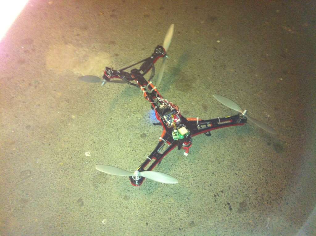

      • A volare vola! Colpa di un pulsante arm che avevo messo per errore senza ricordarmi!
        È un po schizzofrenico causa pid alti! Ci lavorerò su!!Clicca sull'immagine per ingrandirla.

        • Originariamente inviato da riktor Visualizza il messaggio
          È un po schizzofrenico causa pid alti! Ci lavorerò su!![ATTACH]258384[/ATTACH]
          Complimeti per il frame., come si chiama? dove l'hai acquistato?
          • DiaLFonZo Hunter VTAIL 500mm - La DroneShop
