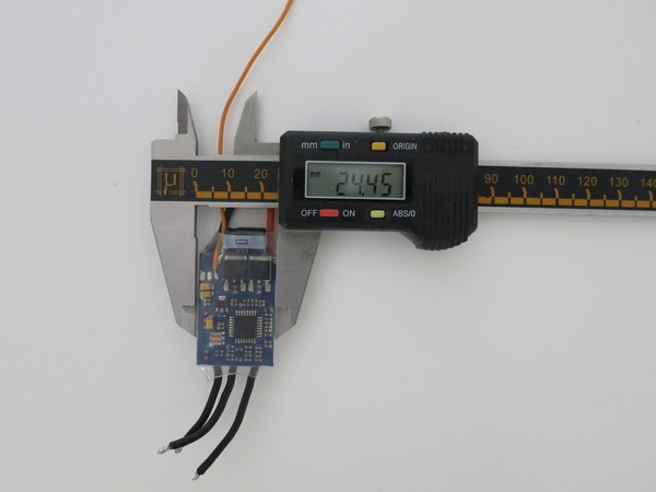

  • Questo è quello che misuro.

    • Probabilmente dipende da come tagliano la vetronite nelle varie produzioni.
      Sul sito hobbyking danno queste misure
      Comunque nel casoti arrivassero da 24 potresti limare i 2 lati della scheda, mezzo milimetro per lato non credo che vada ad intaccare le piste

        • Originariamente inviato da bandit Visualizza il messaggio
          Secondo te è possibile limare le piste per portarlo a 23mm o 22.8?

              • Originariamente inviato da xxxnt Visualizza il messaggio
                no. La foto è piccola ma le saldatura stanno proprio sul bordo del pcb. 23mm è il lato del dissipatore. Considera anche lo spessore ...
                    Non ci avevo mica pensato allo spessore...a questo punto la soluzione ideale sono questi Mystery 12A Brushless Speed Controller (Blue Series)
                    anche se sono un pò al limite con gli A...
                    Dovrei far volare un quad da 1800-2100 gr con un efficienza stimata di 100 w/kg e dato che verrà utilizzato per fare le riprese avrà un volo tranquillo, quindi pochi A.
                    L'altro problema è che voglio inserire gli esc nei tubi da 23mm interni perchè il drone dovrà essere impermeabile altrimenti potrei pensare di impermeabilizzare gli esc da 18A, posizionarli sotto i motori, allungare i cavi ed utilizzare tubi da 20mm interni ed avere un drone più leggero.
