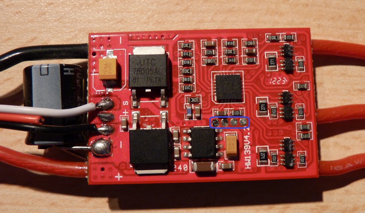

                    • Piazzole irraggiungibili
                      Salve, io vorrei flashare i miei ESC con BLHeli ma non riesco in nessuno modo a collegare le piazzole con i cavi, qualcuno c'è riuscito? come ha fatto? Io ho già bruciato un esc a forza di provare
