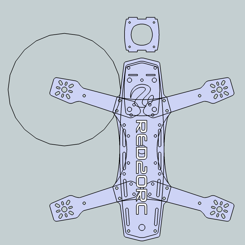

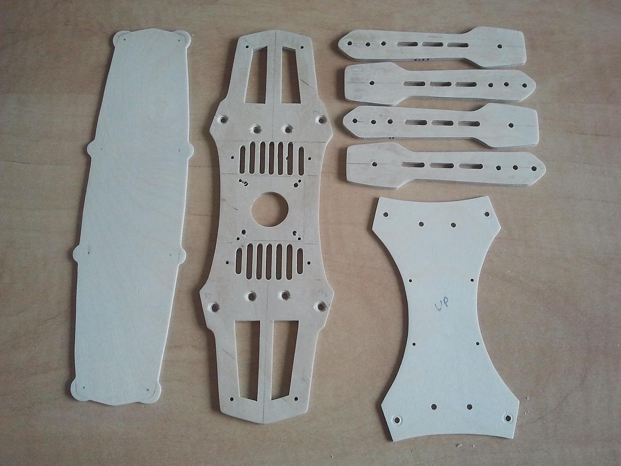

      • ...intanto mi sono acchittato un frame alla buona, tanto per provare quando avrò tutto. Poi deciderò cosa farmi realizzare dai "pirinfarini" qui sul forum
        Betulla da 2 e 3mm....peso totale 75gr......classe 240......è 'na zozzeria, ma per vedere se riuscirò a far funzionare la cc3d mi sembra buono
        Allego anche il file di origine. Il link del sito è: R220 Pro Mini H Quadcopter - Red20RC Store

        • bellissimo. quanto sono spessi i bracci?

          • 3mm. Conosci il modello??
