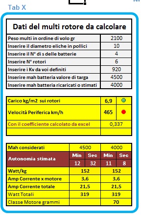

alla configurazione a 3sFile x Dimensionamento multirotori http://www.baronerosso.it/forum/4304186-post101.html

Vedo un bel punto rosso sulla velocità periferica delle pale.Originariamente inviato da Blade-slap Visualizza il messaggioPermettimi di obiettare con 4s avrebbe meno problemi : anche se passando da 3s 5000 a 4 s 5000 il peso totale dovrebbe aumentare di circa 130-150 gr rispetto alle 3s
quindi inserendo 2100 gr , con 4s il consumo in A sarebbe anche un po inferiore.
Meno problemi...
Il punto rosso sta a significare che la velocità periferica non è ottimale per avere una autonomia , infatti è superiore a 400km/hOriginariamente inviato da signirr Visualizza il messaggioVedo un bel punto rosso sulla velocità periferica delle pale.
Meno problemi...
Il punto rosso riappare se la velocità periferica risultasse troppo bassa , in tal caso pero il punto rosso è più legato ad un discorso di reattività del modello,
se leggi le note che ho messo nel file p consigliabile che la tip speed sia tra i 300 e 400 km/h.File x Dimensionamento multirotori http://www.baronerosso.it/forum/4304186-post101.html

Blade-slap, hai scritto tanto ma non hai risposto alla mia domanda.Originariamente inviato da Blade-slap Visualizza il messaggioNon è cosi semplice da spiegare in poche righe cerchero pero di semplificare al massimo....to be continue
Da prove effettuate sul DJI 2212, i valori di Ampere ottenuti utilizzando il foglio di calcolo sono completamente errati, ma ottengo valori che giustificano DJI nella scelta degli ESC.
Un DJI 2212/920 e eliche 1038 con LiPo 3S raggiunge 11,3A a Full con picchi a 15A mentre con elica da 8" non arriva a 9A con picchi a 11A.
Molto lontani dai tuoi 3.8 Ampere ricavati dal foglio di calcolo per il Dimensionamento multirotori.Ultima modifica di signirr; 02 agosto 14, 18:04.

Blade-slap, rivedi il tuo foglio di calcolo perché non è del tutto giusto per quello che riguarda gli amperaggi e chissà cos'altro visto quello che ho riscontrato.
Molto probabilmente il tuo foglio di calcolo è riferito a valori ad IDLE e non FULL.
Un altro Multicopter Calculator,xcopter Calc conferma i valori che ho rilevato.
Ho testato un DJI 2212/920 con eliche DJI 8" e 10" con batteria 3S.
I risultati non sono gli stessi del tuo foglio di calcolo.
Con elica da 8" sono arrivato ad 8,78 Ampere al 100% e di picco 11 Ampere in rapida accelerata.
Con eliche da 10" sono arrivato a 11.30 Ampere al 100% e 15,30 Ampere di picco in rapida accelerata.
Vedi mi stai fraintendendo , mi chiedi una spiegazione e mi rispondi di amp a full che lui non arriverà mai,
Il mio foglio di calcolo e fatto non per stimare il full trottle , che è quello che tu come tanti fanno al banco per validare le prestazioni del motore , ma che si discosta dalla reale situazione che si ha in volo stazionario o in leggera traslazione.
poi se pensi che io sostenga che il mio foglio di calcolo sia perfetto anche qui ti sbagli io l'ho fatto per avere in modo semplice alle domande che normalmente quasi tutti quelli che approcciano i multi si chiedono es vola di piu con eliche piu grandi, vola di piu se cambio gli s vola di piu se cambio gli aH..
comunque l'importante era tranquillizzare ciccio :
tu gli hai fatto vedere che anche se spingesse al massimo i motori ful trottle con quel motore ed esc piu di 15 amp non ci da.
Io cercando anche se con approssimazione di fargli vedere che in condizioni di normale utilizzo è ben lontano dall'assorbire i 15 a
d'altronde lui aveva scritto che non fa 3d non fa sgassate.File x Dimensionamento multirotori http://www.baronerosso.it/forum/4304186-post101.html
