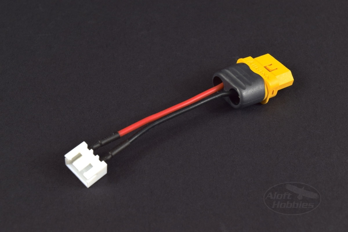

    A meno che non ti costruisci un cavo adattatore dal connettore di bilanciamento della batteria al connettore di potenza dell'imax, e fai solo la carica non bilanciata (per la quale l'imax non richiede il collegamento al connettore di bilanciamento).
    Con un tester devi identificare sul connettore della batteria i morsetti positivo e negativo dai quali rilevi i 10,8V poi collegarli direttamente al connettore di potenza. Visto che la batteria è 1700 mA, imposta una corrente di carica di 500 mA. Non bilanci le celle ma la batteria la carichi.
    Qualcosa del genere, per intenderci
    Clicca sull'immagine per ingrandirla.*  Nome:   qx7_chg_adtp.jpg* Visite: 1* Dimensione: 314.8 KB* ID: 912709

      grazie a tutti per la risposta, trovo un tester e procedo. Avevo visto un vecchio post su barone rosso di un' altro user con problema analogo ma su batteria 2S e nelle risposte viene indicato che
      la taranis ha un cavo in più predisposto per una qualche funzione da implementare sulla radio ma che al momento è inutilizzato tante che veniva suggerito di eliminarlo. Vi sembra corretto ed a cosa potrebbe servire?

        La TARANIS ha utilizzato diverse batterie, NIMH, LI-ION, LIPO, con diverse tensioni di lavoro, e vi sono diversi modelli della radio, bisognerebbe sapere a quale faceva riferimento.
        Se provi a fare una ricerca per "immagini" su Google scrivendo "qx7 battery" le vedi tutte le diverse batterie.

          Puoi guardare il video che ho fatto su QX7, spiego come fare per le NiMH, anche il cavetto.
          Come ho detto però devi accertarti di come è fatta quella batteria li ion. La carica bilanciata va fatta con le li ion.
          Sulle NiMH invece si possono caricare ugualmente senza bilanciatore
