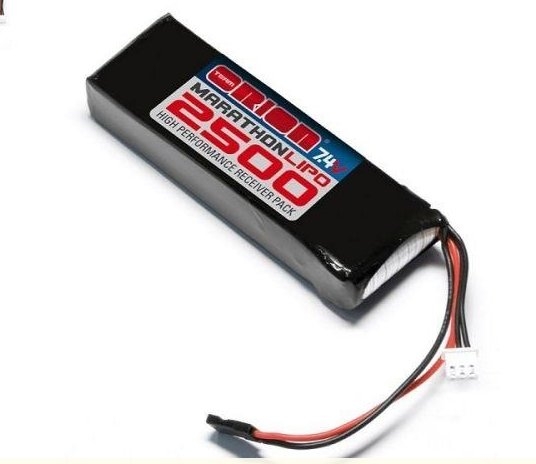

    Salve, qualche smanettone puo' dirmi se questa batteria si puo' adattare al bugs 5?
    lasciamo perdere le dimensioni, mi riferisco ai fili, in quella del bugs ce ne sono tre rosso, blu e nero, mentre in questa ad esempio ne vedo di piu'...

    In ogni caso, una sostitutiva da 2500 mA mi sembra davvero esagerata, in termini di peso e probabilmente anche di ingombro.
    La batteria che hai postato in foto è anch'essa una 2S 7,4 V, non si evince però il coefficiente C. Sicuramente come peso è almeno il doppio della originale, cosa che porterebbe i motori a sforzare di più e non è detto che il guadagno di tempo di volo si triplichi....
    Riguardo i collegamenti, per le 2S i fili sono 2 sulla presa di potenza e 3 su quella di bilanciamento, e così dovrebbe essere anche su quella originale, a meno che non vi siano circuiti strani contenuti nel box che contiene la batteria.
    I colori dei fili non seguono uno standard pertanto possono cambiare da produttore a produttore, nel caso della 2S c'è sempre un negativo e 2 positivi sulla presa di bilanciamento, ed un positivo ed un negativo su quella di potenza.
    Con un multimetro è facile individuarli.
    Sicuramente l'utente jnojno conosce bene questo modello e forse può aiutarti (se vede che l'ho citato)...

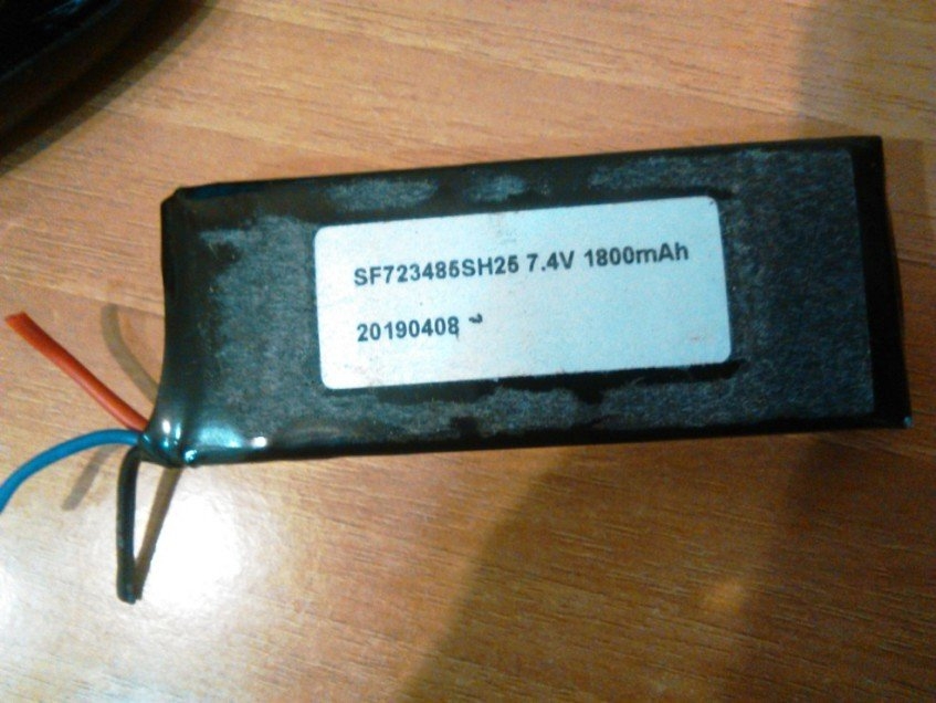

      grazie, posto la foto della batteria smontata del bugs5 che come dimensioni e' piu' grande di 1mm in altezza (facile da compensare), entrambe sono da 25c
      il peso non credo sia molto differente....
        Piu' piccole come dimensioni poi ce ne sono una infinita', ma tutte con gli stessi 5 fili, il + ed il - sono facilmente identificabili , ma al blu cosa corrisponde?

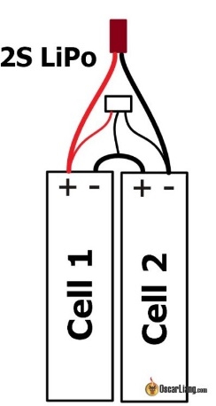

          Il filo blu, che dalla foto sembra di sezione minore rispetto agli altri due, serve come cavo di bilanciamento delle due celle. Lo schema è quello allegato.
          Prova a fare delle misure di tensione tra filo nero e blu e tra filo blu e rosso, dovresti leggere in ambo i casi un valore pari alla metà circa di quello che misuri tra nero e rosso.

            quindi nel caso del bugs 5 i fili nero e rosso di minore sezione non servono?
              Se guardi lo schema, sono attaccati in parallelo ai due cavi di potenza, quindi se non c'è il connettore di bilanciamento vengono utilizzati i cavi di potenza anche per la carica bilanciata.
                Ho capito, grazie mille
                  In ogni caso, verifica quanto sopra con un tester...
