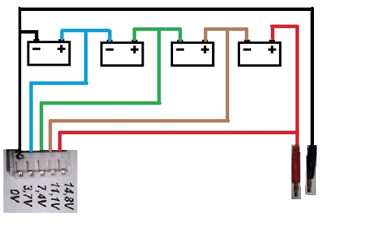

      esempi di come sono collegate le celle di batterie 2s, 3s,4s ecc ecc al nostro caricabatterie ibmax36 o similare
      Originariamente inviato da killrob Visualizza il messaggio
      sono 4 1s della turnigy da 750 mah io volevo caricarle insieme utilizzando questo schema fornito da jnojno
      Clicca sull'immagine per ingrandirla.* Nome: op7pra.jpg* Visite: 1* Dimensione: 48.1 KB* ID: 895151
      p.s.: quando sono arrivate le ho messe tutte in storage a 3.85 ma le verificherò col tester prima di metterle in carica insieme
      e sarebbero 3000 mah sommate giusto?
