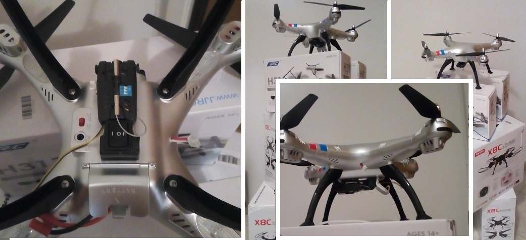

Ciao, sull'interruttore , tenendo conto di almeno 2000 mA a motore di consumo ed un 50% di sovradimensionamento, dovresti montargli un 12A.
Nella foto lo vedi montato su un X8 syma , è un doppio interruttore
perchè se i contatti di un lato si dovessero scintillare e rovinare puoi usare la posizione opposta
( ovviamente il quad in questione vola 22 minuti continui, raggio minimo comandabile garantito 130 metri con FVP 5,8 Ghz incluso ,
visione carica batteria del quad su schermo , auto decollo/atterraggio etc etc )
Piace molto anche a me smanettare e modificare come vedi , ma montarlo su un quad più piccolo come il 502 la vedo complicata......
