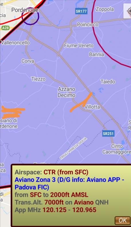

    Nella mia zona (area Pordenone e dintorni) D-flight indica il divieto di volo poiché vi è un'area dedicata a VDS (allego screenshot https://ibb.co/7Spff5d). Controllando il pdf AIP la zona risulta attiva dall'alba al tramonto.
    E' quindi assolutamente vietato volare? Esistono delle autorizzazioni per poter richiedere di volare?

    Il problema non è solo il fatto che è un'area vds, ma c'è di mezzo anche la CTR di Aviano, e quando ci sono i militari è impossibile ottenere un permesso.
    La risposta purtroppo è si, è vietato volare in tutta quell'area.
    Personalmente mi sposterei fuori da quella zona per poter volare in sicurezza, onde evitare misunderstanding in caso di contestazione, molto probabili perché i nuovi regolamenti danno spesso luogo ad interpretazioni personali...
    Clicca sull'immagine per ingrandirla.*  Nome:   Screenshot_20210305_132736.jpg* Visite: 1* Dimensione: 48.5 KB* ID: 913717
    Ultima modifica di Pier2162; 05 marzo 21, 13:30.

      Che applicazione usi per avere questa mappa? Sembra molto più completa di d-flight
        È una app a pagamento per Android, si chiama "Italian airspace Pro".
        Quelle info sono presenti anche su D-flight.
