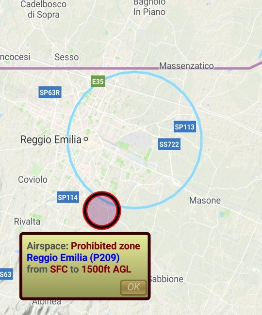

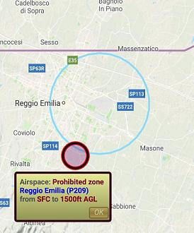

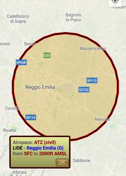

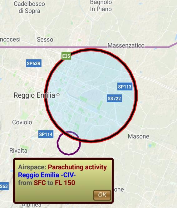

    Non conosco quella sigla, ma ti posso dire che l'area di Reggio Emilia è interessata dalla ATZ del suo aeroporto, da un'area riservata al paracadutismo e da una ulteriore piccola area classificata prohibited.
    In tutte c'è il divieto di volo.

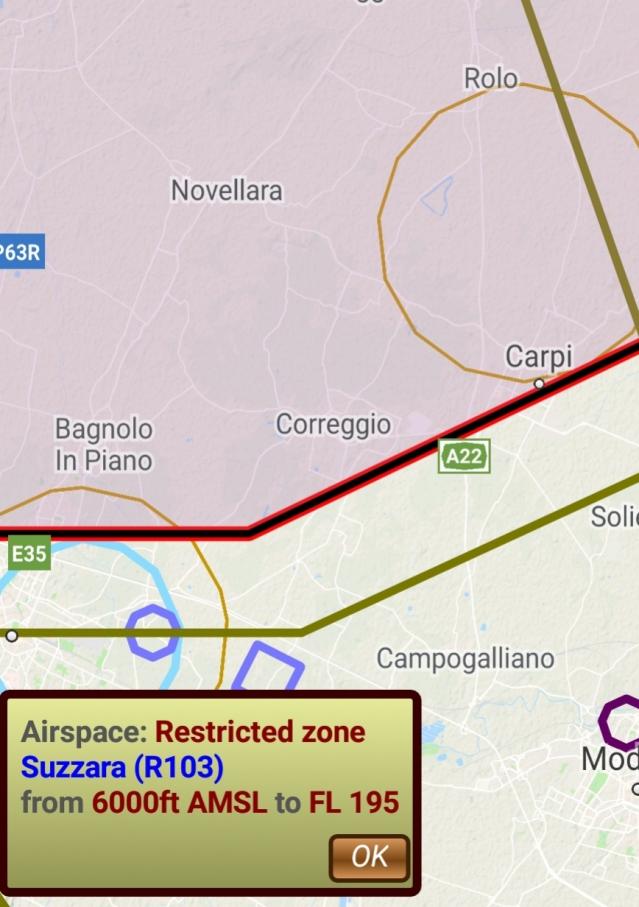

        La zona di Correggio sembra libera da divieti dal suolo.
        È interessata da una zona Restricted ma parte da 6000 piedi (circa 1800 mt) ben al di sopra del livello di volo consentito agli aeromodelli (70 mt).
